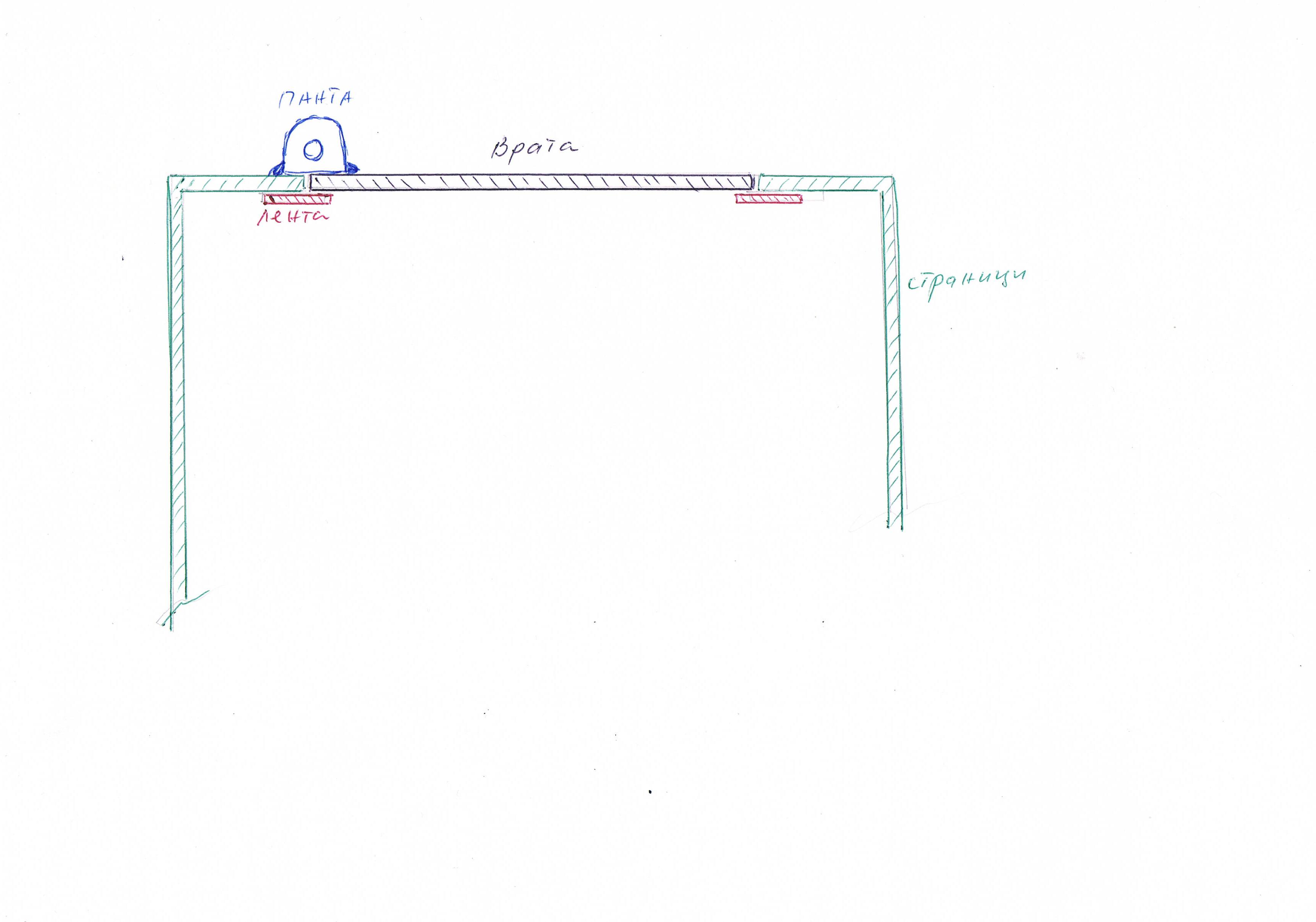

Уф, а няма ли да стане ако вместо да е дъга е прав ъгъл ?
П.С.
Аха и ти искаш да вкараш пантата от вътрешната страна.
Мисля, че и правоъгълна панта ще се получи.
Но дали това, което аз си мисля като знам, каква е пантата на асансьорната врата и това, което ти си представяш е едно и също?

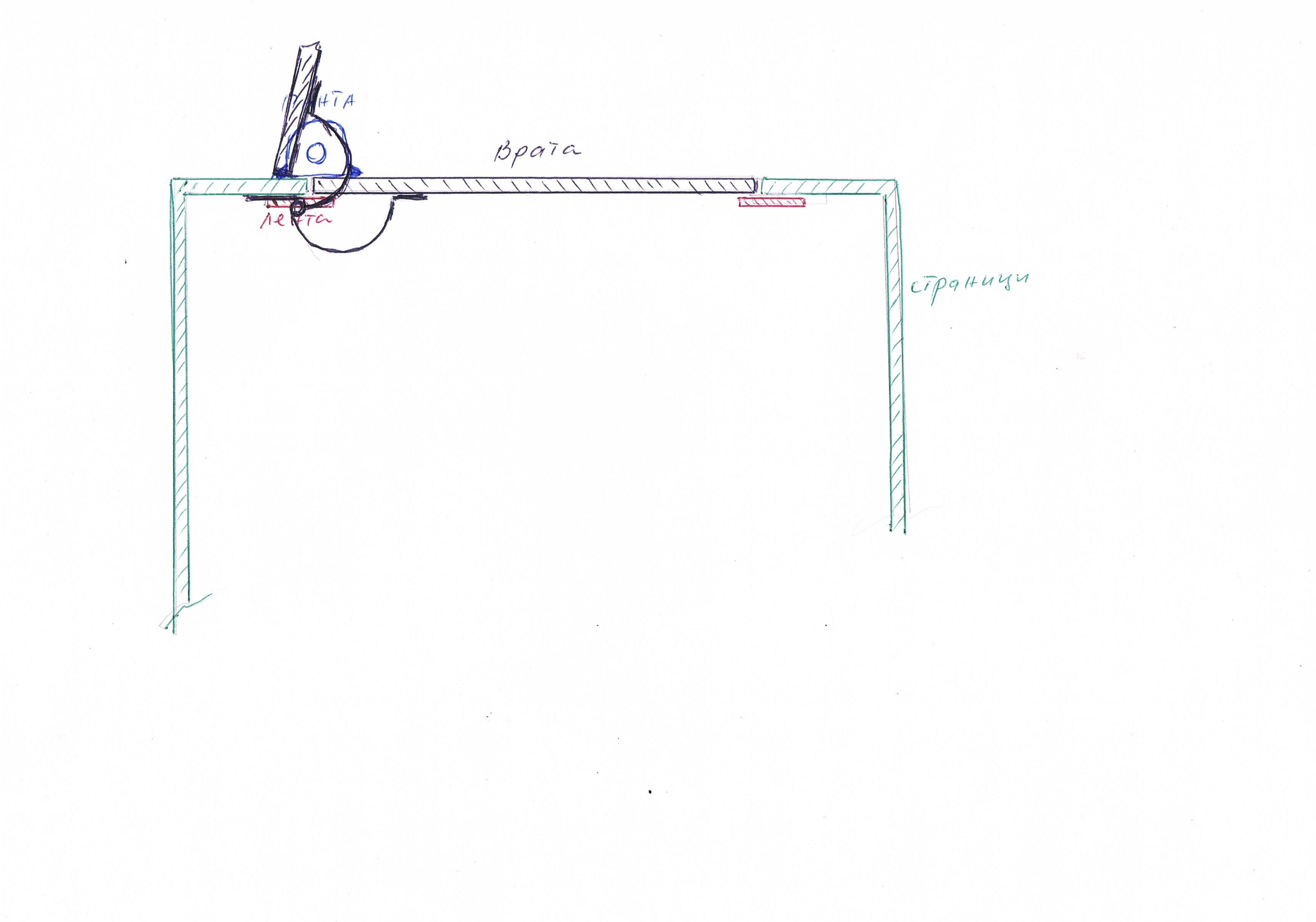

Като се наложат пантите в отворено и в затворено положение се получава кръг с център мястото на лагеруване. Естествено кръга може да е по-малък. Тук е пресилен за да се види ясно, но радиуса зависи от застъпването на вратата и касата. От там ще се промени и точката на лагеруване като тя ще се приближи до вратата. Вследствие при отворена врата разстоянието между нея и предната стена ще стане по-малко.
Последна промяна от MamaMy на съб мар 14, 2015 10:40 pm, променено общо 1 път.
MamaMy
- Мнения: 8077
Радиуса на закръгление на пантата ще ти е равен на сбора R=А+C+F+H
Където А е застъпването на вратата и касата, С е радиуса на пантите+дебелината на предната стена на касата, F е отстъпването на дъгата на пантата от стената на касата за да не жули и Н ти е изхвърлянето на вратата което желаеш спрямо предната стена.

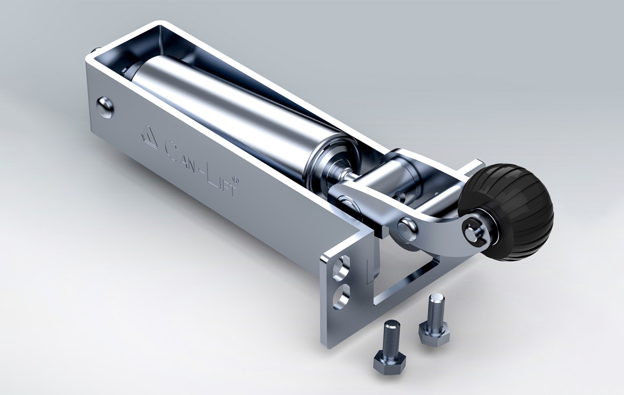

mike02
- напреднал
- Мнения: 26
Здравейте и на мен асансьорната врата не се затваря добре. Буфера на асансьорната врата ми е модел CL-03 турска. Пробвах да я регулирам с отвертка, но пак е същото и гледам че наоколо е омазнено. Може ли на този модел да налея масло евентуално, ако е изтекло и какво масло да купя. Някакво масло за амортисьори ли? И другия ми въпрос е от къде точно мога да купя този модел буфер, понеже доста трудно се намират? Те ги внасят от Турция, Германия и др. Някъде са около 60лв. мисля.
