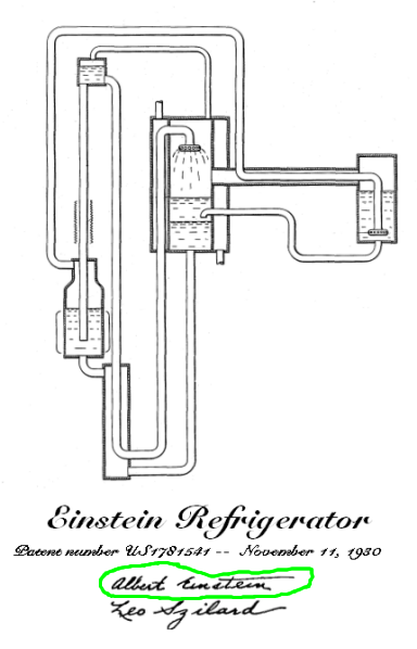

bigshop
- Мнения: 187
Това на снимката е (може би) първият патент за такъв тип хладилници. Обърнете внимание чие име стои под патента ... Познахте, на самия Айнщайн!
Всъщност много интересен принцип на работа. Представете си, че си направите климатик с него и за загряване използвате слънцето. Пълен автоматик. Когато има слънце работи и охлажда. Когато няма слънце не работи, но и жега няма. Не харчи ток. Не му гори електрониката, двигателя. Супер!
