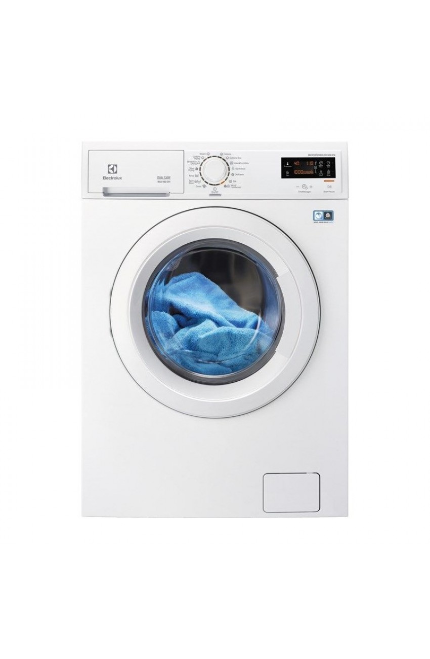

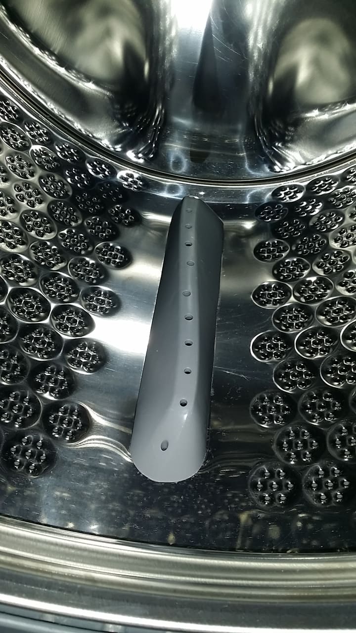

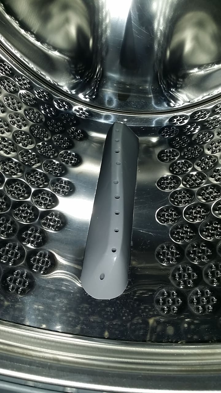

Почти нова пералня със сушилня, жената вика "нещо там стърже" :megaeek: Викам си не може толкова бързо да разбие лагери.При опит за завъртане на барабана на ръка нещо опира зверски Сещам се за възможен банел. отварям филтъра, освен една двулевка няма нищо друго. Свалям заден капак , нагревател, нищо заседнало или паднало не се вижда. При опит за завъртане на барабана на ръка нещо опира зверски . След малко умуване реших да бръкна с тънка отвертка през дупчица на един от ламелите в барабана и въртейки го ако има нещо да се закачи и да го извадя. За късмет малко след като вкарах отвертката нещо изчатка и падна ....монета един лев :? :? :? Извадих я през дупката на нагревателя, сега барабана движи движи свободно, но ме гложди да сваля един от ламелите и да огледам по-обстойно , защото ми е чудно тази монета как се е държала като че ли във въздуха и не е паднала към филтъра. Гледах в youtube как пъхат тънка отвертка в трета дупка , натискайки пластинка и после издърпват ламела. Но там самият ламел е различен.
Това е ламела
Това е пералнята

Под ламела няма голяма дупка ако очакваш това да видиш. Замисли се върху това защо в почти нова пералня е пълно с монети. Ако монета или нещо друго пробие казана няма да ти хареса цената на нов такъв.
