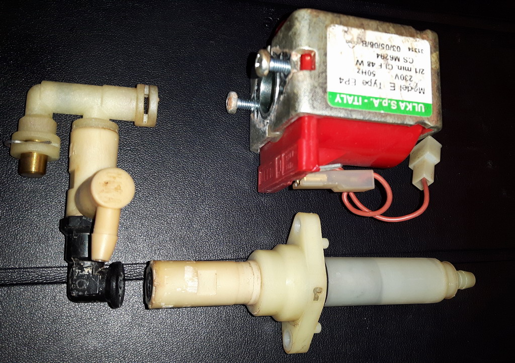

Продължение с Бриел-ото.
Реших все пак да я вкарам в работа и да я подаря на познат.
Купих некаква врътка - машината проработи. Наложи се да отпуша дюзата за пара - с бургия 0,8мм.
И така по едно време пак се шашна, помпата почна да се включва кога си иска.
Махнах капака и видях вода около частите. При тест без капак и дзъркели на очите - много финна струйка излиза от първата снадка м-у помпата и клапана. При опит за развиване на клапана - пластмасата се сряза.
Сега попаднах на това, но ще трябва на място да проверя дали резбите и диаметъра на изходящата тръба са еднакви. иначе по снимка шъ стане
kozl
- Мнения: 12043
Тръгна. Изкарах към литър "кафета" за тест.
Обиколката по магазините не откри коляно с такава резба, обаче пък имаше комплект тръбички, колена, клапани в неразглобяема комбинация и с подобна конфигурация, но ме притесни факта, че м-у резбата към помпата и щуцера за връщащата вода към резервоара намаше клапан и по този начин това е байпас на помпата. Или може би помпата не се свързва към тази резба, но ако така това не става като конфигурация.
И накрая сглобих съществуващите части без коляното, като закривих изходящата pex тръбичка по посока на новополучената конфигурация.
