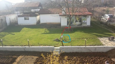

Понеже всички правим нещата по Български ( това не е ирония- аз съм горд БЪЛГАРИН) и отгледах морава, но по средата и има една "пръчка" -сиреч тръба за (действаща) чешма и не направихме на времето канал за кабел :axe: , а сега ми дойде хрумка( не без участието на децата ) да си направим чешма с езерце( видях го в една "бяла" къща в Кърджали :yawinkle: ) и искам да я направя хем да е чешма за -капково, измиване на продукция от двора и маркуч за моравата от едната страна, а от към моравата да се вижда нещо като скала с водопадче и "озера" ...не е задължително да е във формата на сърчице....
И така, приемам идеи, ако някой е правил подобно нещо как става???!!!
- как да си направя канал за кабела без моравата да разбере;
- как да си направим езерото сами;
- , а скалата -не е задължително да е от един камък- може да е в стил римска стена, но изядена от ерозията на камъка - да става и за цветарник;
- и ...водоскока от .. делва ....
Предварително благодаря!!!
Не искам да ползвам майстори, че дават идеи които са им изгодни за да стане по-бързо и си вземат парите бързо, бързо!!!!
ПП: мога да дам и снимки на -съществуващата ситуация, езерцето и водоскока от делвата....
Трябва ми само технологията....

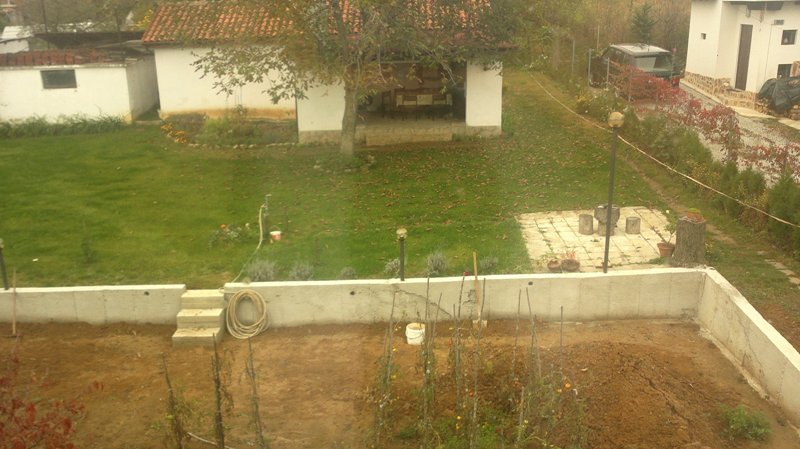

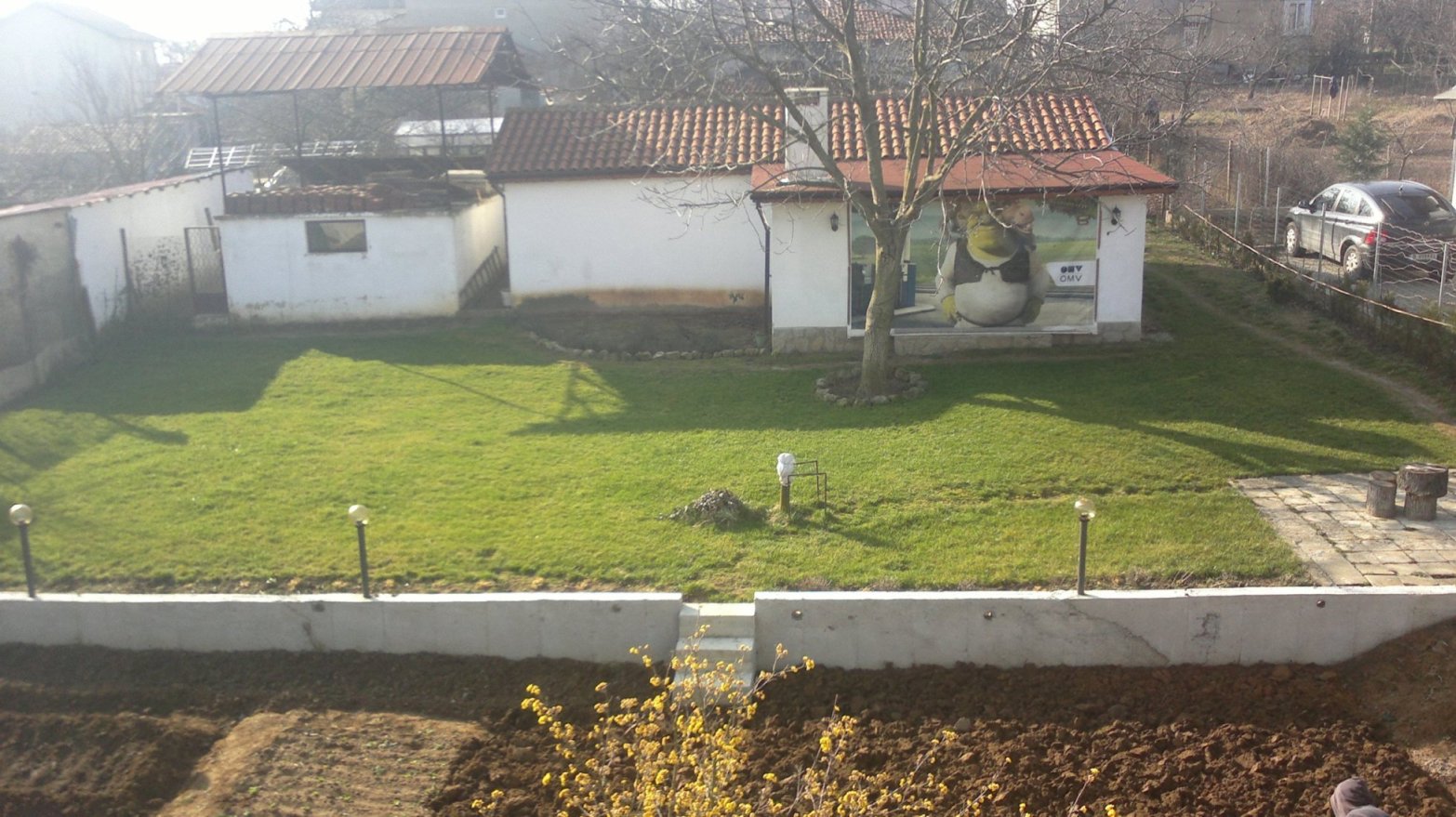

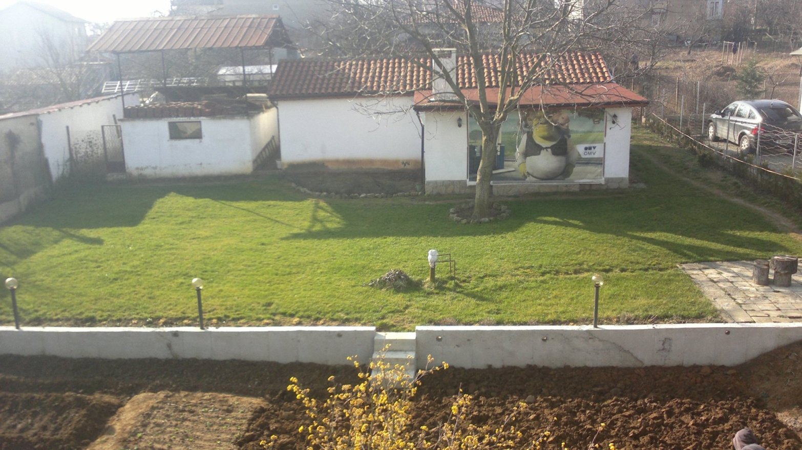

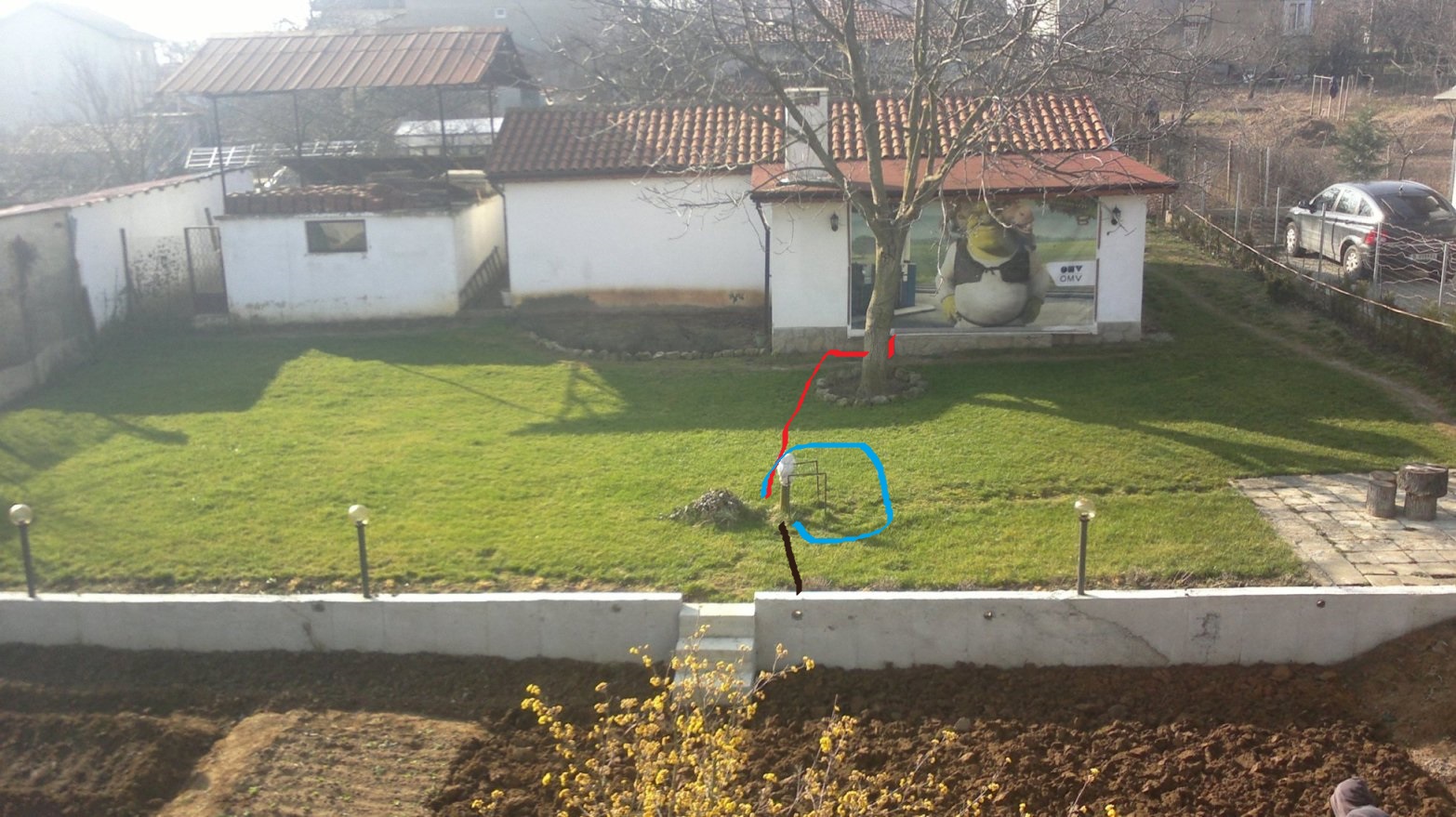

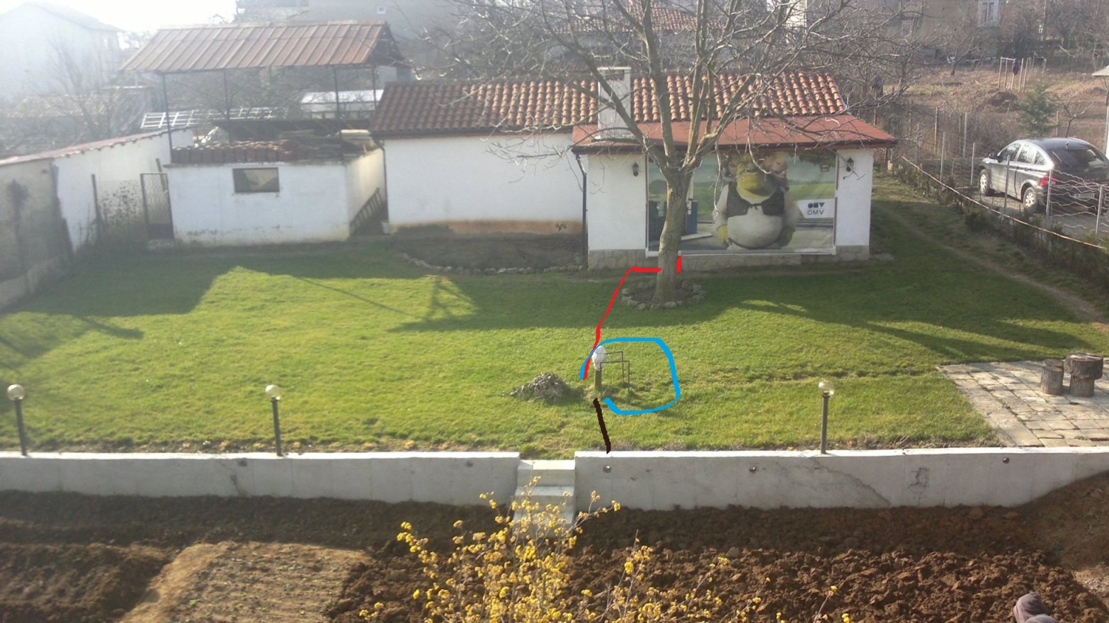

Да, сега ще се опитам да кача и така:
Това е "пръчката" която ползваме за чешма сега.
2015-03-02-366.jpg Това е сега.
2015-03-02-366 ще стане.jpg С червената линия ще е канала за тока.С кафявата за водата (използвана и за поливане и капково), а със синята е големината на езерцето.
А това ще е езерцето от страната на барбекюто:
https://scontent-ams.xx.fbcdn.net/hphot ... e=5587ADFB
От към земеделската страна на двора ще е чешмата.
Итакавие сте на ход!

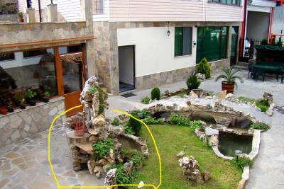

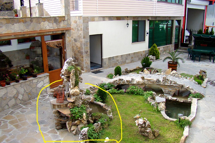

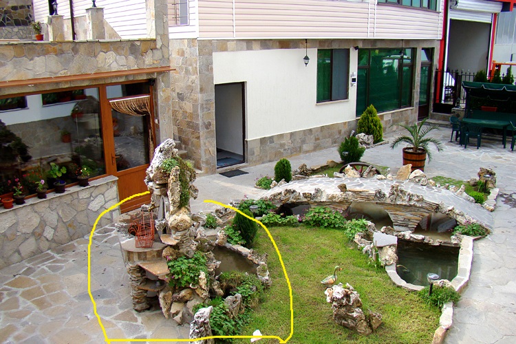

Идеята е взета от това:
http://www.whitehousekj.com/thumbs/big/o9.jpg
http://www.whitehousekj.com/thumbs/big/o10.jpg
http://www.whitehousekj.com/thumbs/big/o8.jpg
езеро с чешма.jpg Смятам да ползвам това ограденото в жълто:

То всичките други идеи добре,ама за да имаш такава чешма,езерце и т.н. трябва да имаш и пътека през моравата до тях.Пътеката пък е идеална да прикрива под себе си прави и обратни води,ток и т.п.....
alex63 - специалист
koveslav написа:
Мдаа,това е идея, но една такава си личи, че беше оставена, но сама се заличава -от площадката към чешмата.И май по - ни харесва да се ходи по цялата морава и да няма пътеки по нея :? .Само транспортната за задната част на двора която предстои това лято да се направи и то така, че по нея да минават колички за тор, дърва и т.н.
Идеята ни е да е по-скоро естествена моравата, а не като в рисувано филмче :roll: .Разбира се има и широколистни по нея и мъх с който се боря не много успешно :-D .
И така канали за ток и вода ще има.Тази морава е на три години и по нея се ходи през цялото лято, разбира се не се карат колички, но и не се ограничаваме в ходенето по нея, а и идеята е да е за отмора, а не да и слугуваме, достатъчна е работата по зеленчуковата градина, а и на работа ходим все пак... :)
