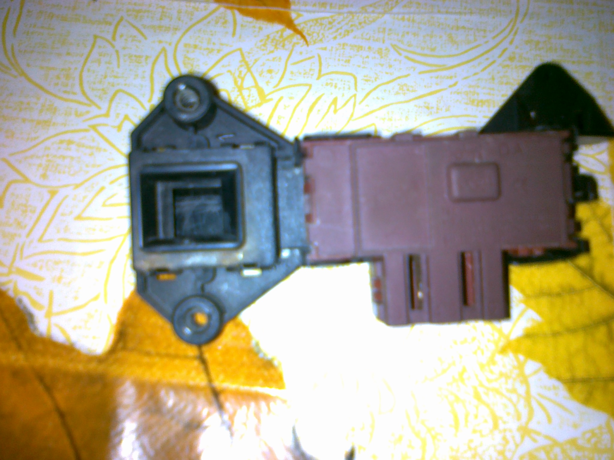

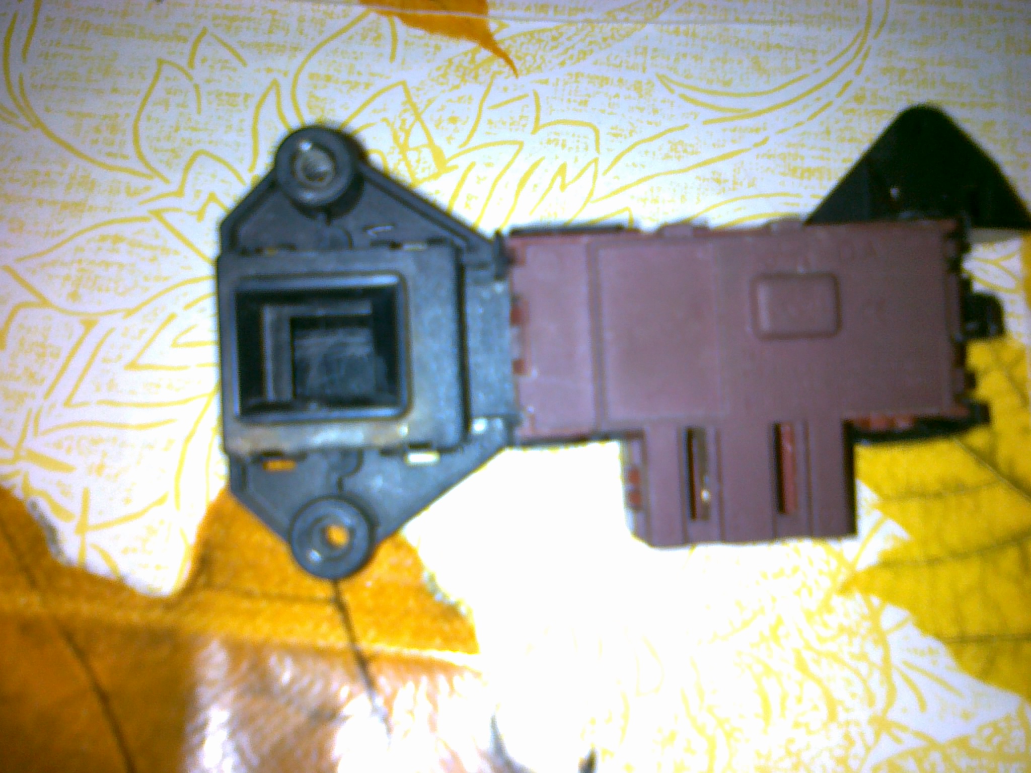

Питането ми е как мога да проверя тази Биметална ключалка-дали работи правилно./замерване и как/
Какво направих до сега

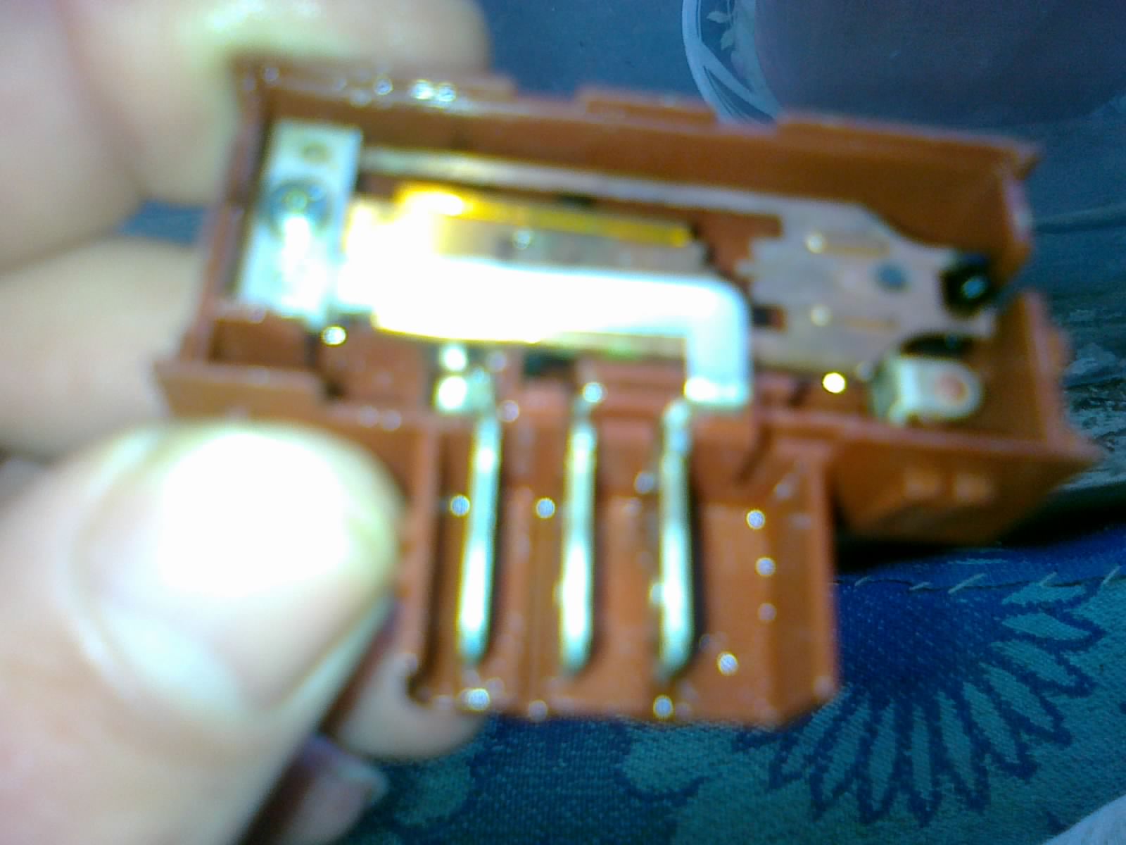

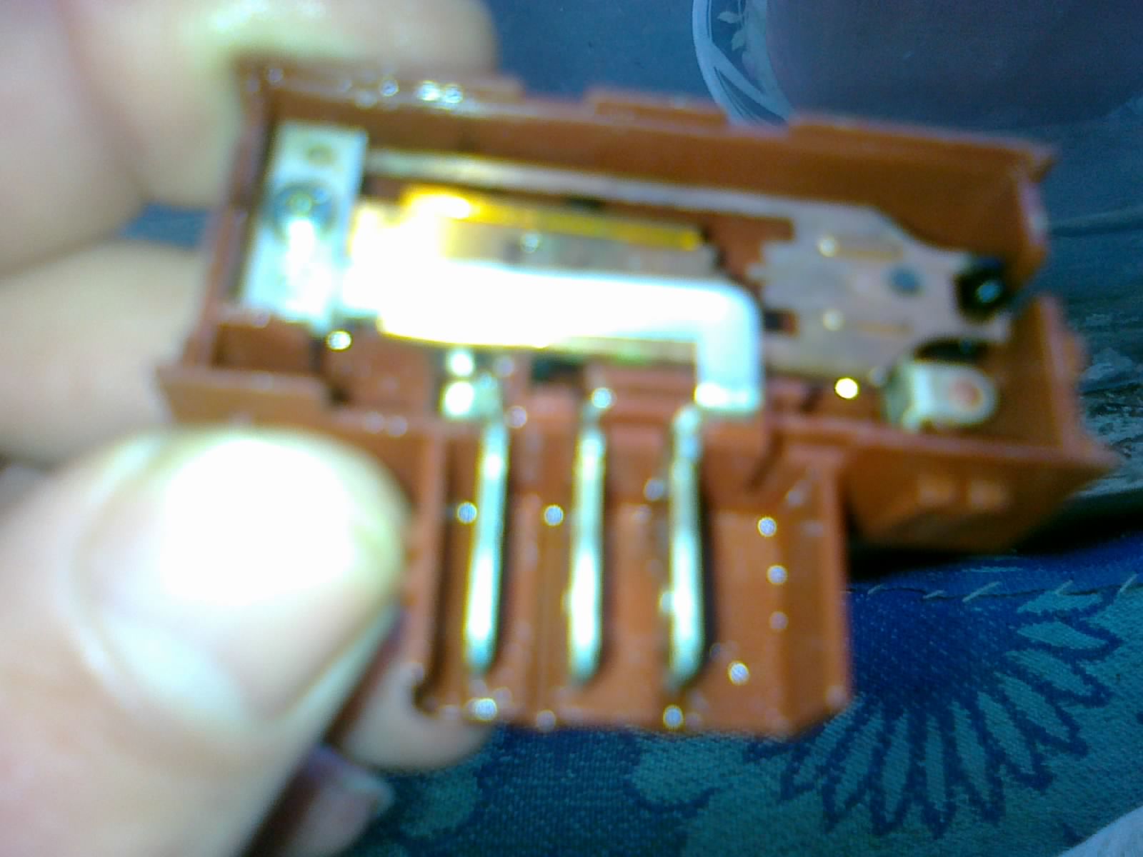

-свалих ключ-помьчих се да е разглобя да достигна до пластините но уви само малко е открехнах и надникнах вьтре. Нямаше видими следи от нагар и др- взех и е напрьсках с Контактен спреи и е вьрнах на място.

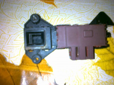

Недаде резултат.Ето и фото на ключ, с 3 пина е..
dyaneff - майстор
Пръскането не е полезно в този случай. На две от крачетата се подава 220Волта и като загрее и заключи затваря верига между единия от двата който идва от платката с третото краче.
Мисля, че е това http://nikelectric.com/product_info.php ... ts_id=1955

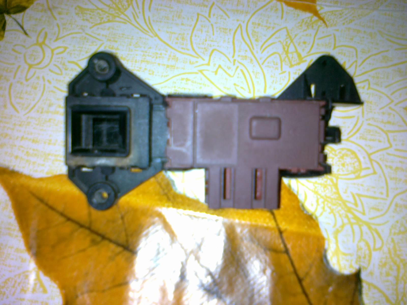

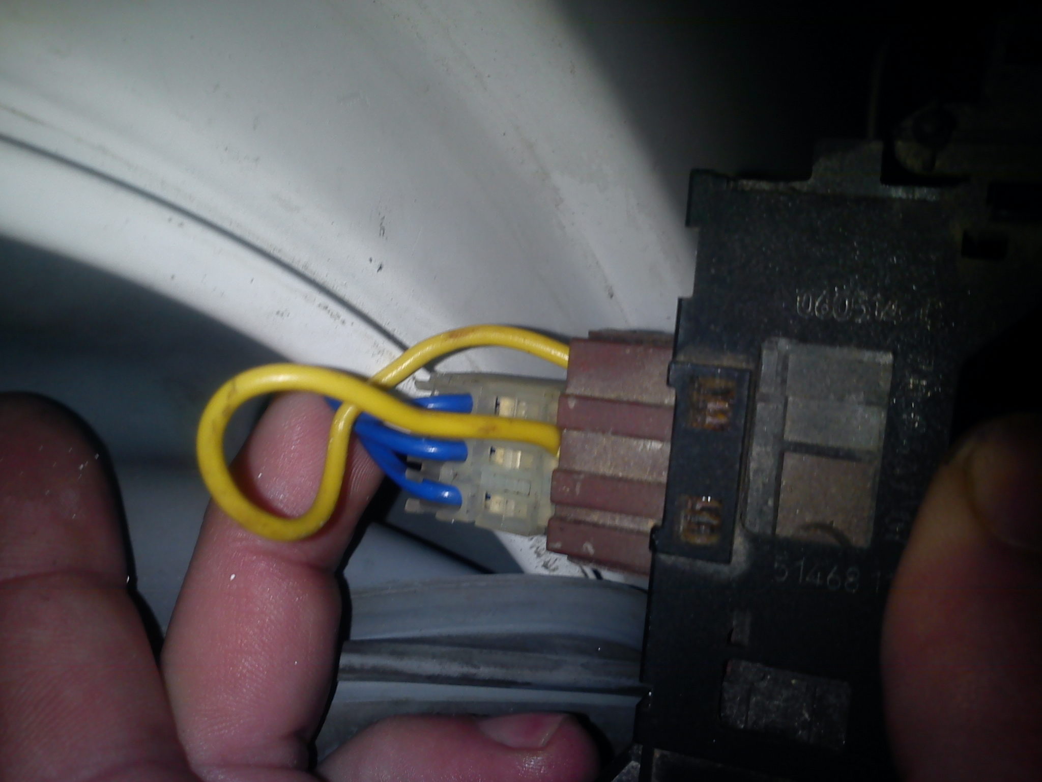

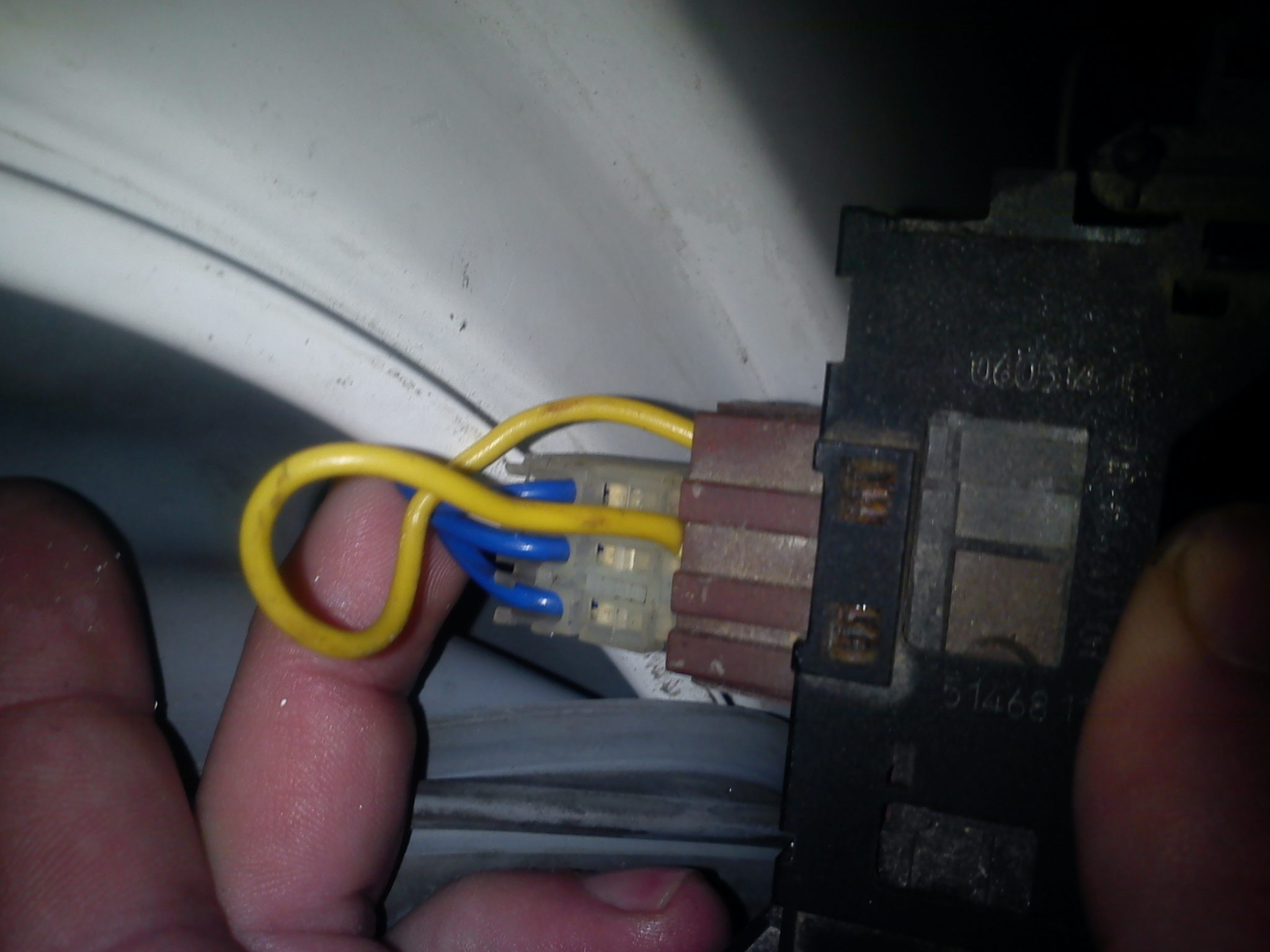

Да довьрша темата си, с това което се случи и направих последствие.След,като взех такава биметална ключалка/2 рька/ пералнята работи 4/5 пранета и дотук :axe: . Пак започна да мига диода за незаклю.врата. Изчетох много мнения/форуми и др/,как и по-какьв начин да направя така,че да симулирам затворена врата без да купувам ключалка.
Отнова разглабяне на ключ на части и...
-буксата Ми е с 3 пина- 3 4 5v-има разлика в буксите да знаете
-два от пиновете ,контактуват според мен,тези за/4 и 5в/..другия си е сам :cool:
-и трите кабела Отиват кьм платката :?: в моя случай. Някьде е различно 2 отиват кьм платката.
Бях в шах и реших да направя мост м/у тези пинове с напрежение/ 4 5в/ последните в моята букса.
Пуснах пералнята и засега ПЕРЕ =D> Ето и малко фото,та темата да е разбираема и довьршена,както се полага да е в Форум.
lyubohar - майстор
А,ключалката работи ли?
Заключва ли като пуснеш програмата и отключва ли минута след като свърши?
Ако не работи коректно може да има изненади-на мен ми беше развалена
и ползвахме пералнята без ключалка.Резултата е смяна на паркет на една стая!
onkelabg - специалист
lyubohar написа:
Ключалката не работи-Демек не заключва,отключ. е по-време на ПРАНЕ :?:
Условието е да не се отваря, и да се пази от малки деца или по-големи любопитни/дядо,баба/ за отваряне по-време наработа.
lyubohar - майстор
Не случайно писах по въпроса.
Понякога няма нужда някой да отвори вратата.
Когато прането е малко при центрофугиране барабана много вибрира и вратата сама може да се отвари.
Така стана и у нас.Аз я смених след дъжд качулка и ми струва колкото една нова пералня. :?
Повредената ключалка не е скъпа,така че моя съвет е да си я смениш с нова.
Преди да се извади трябва да се запише кой кабел къде отива да няма въпроси.
