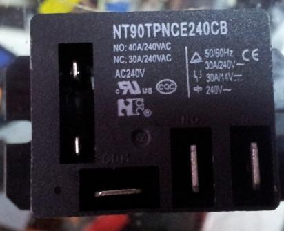

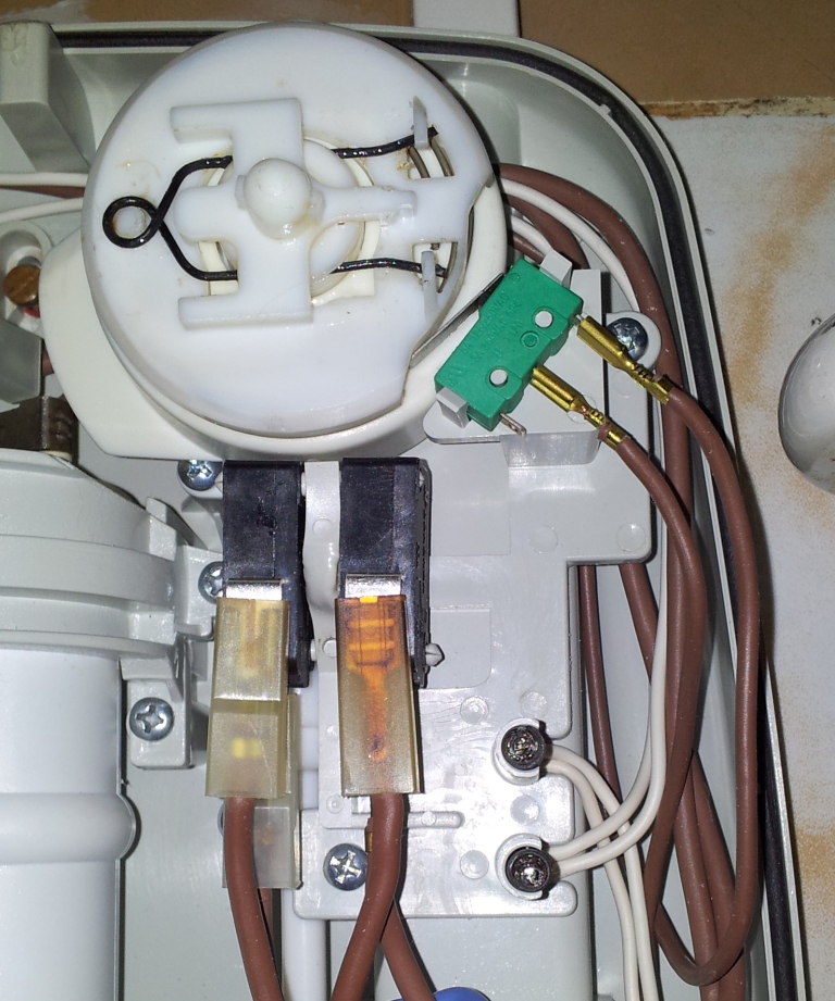

Следващото което почна да прави проблеми бяха ключетата, пускащи тока през нагревателите. Те почват да греят, и то толкова яко, че деформират пластмасата, която ги държи (може да се види на снимката). Дотолкова се нагряваше държачът, че се отдалечаваше и те изключваха по време на къпане. Смяната на ключетата с нови реши временно проблема, след което се наложи купуване на нов държач от сервиза на Елдом. Но когато и той почна да се деформира, вече трябваше да се действа радикално. Ключета за по-голям ток не можах да намеря, започнах да мисля за изнесен отвън контактор, когато за щастие попаднах на релета с ток на комутиране 40 А. А ключетата бяха на 23А.

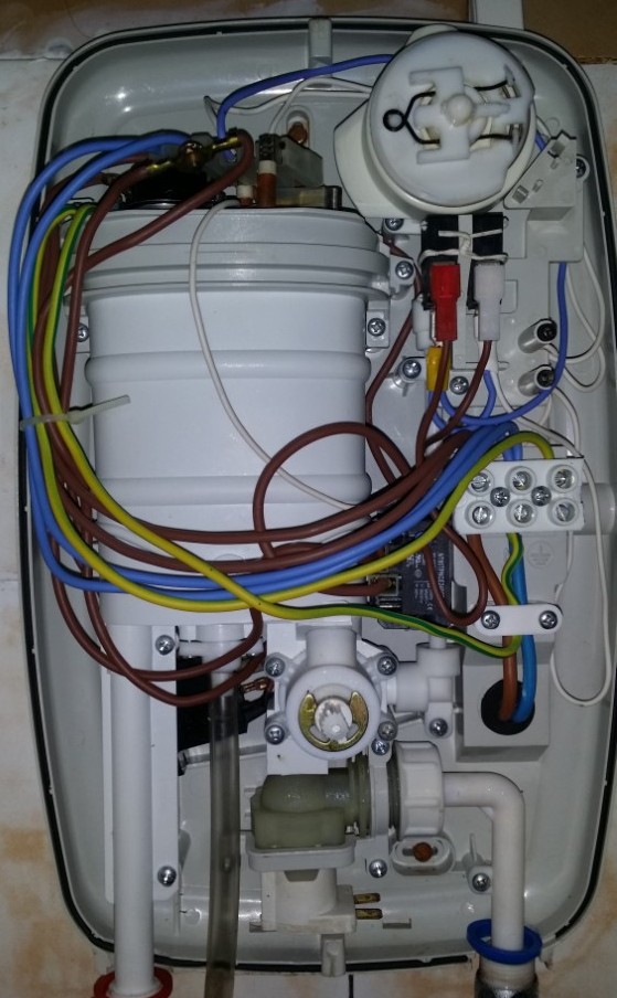

Успях да вместя две релета вътре, за всеки нагревател по едно, като ключетата останаха само за командните вериги. Промените по окабеляването бяха минимални. Използвах и наличните вътре проводници за ел. вентила.... Също така, включих двете глим лампи да светят самостоятелно за отделен кръг на нагревател.
Как изглежда можете да видите на снимката.

20140208_131836.jpg Финална снимка
Реле
20130315_084819.jpg Стопена пластмаса м/у ключетата
