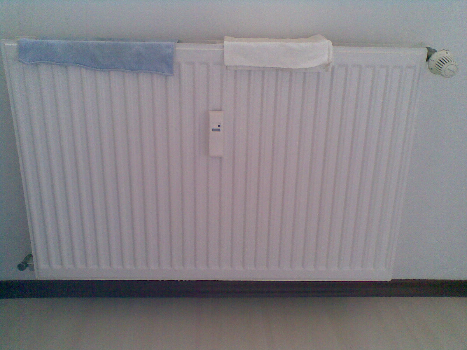

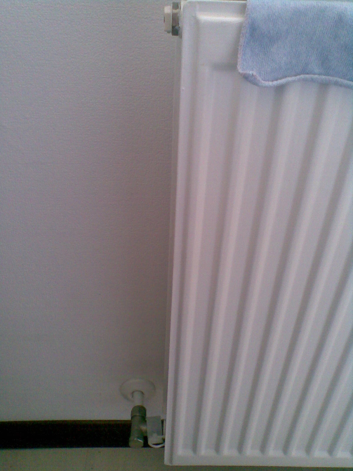

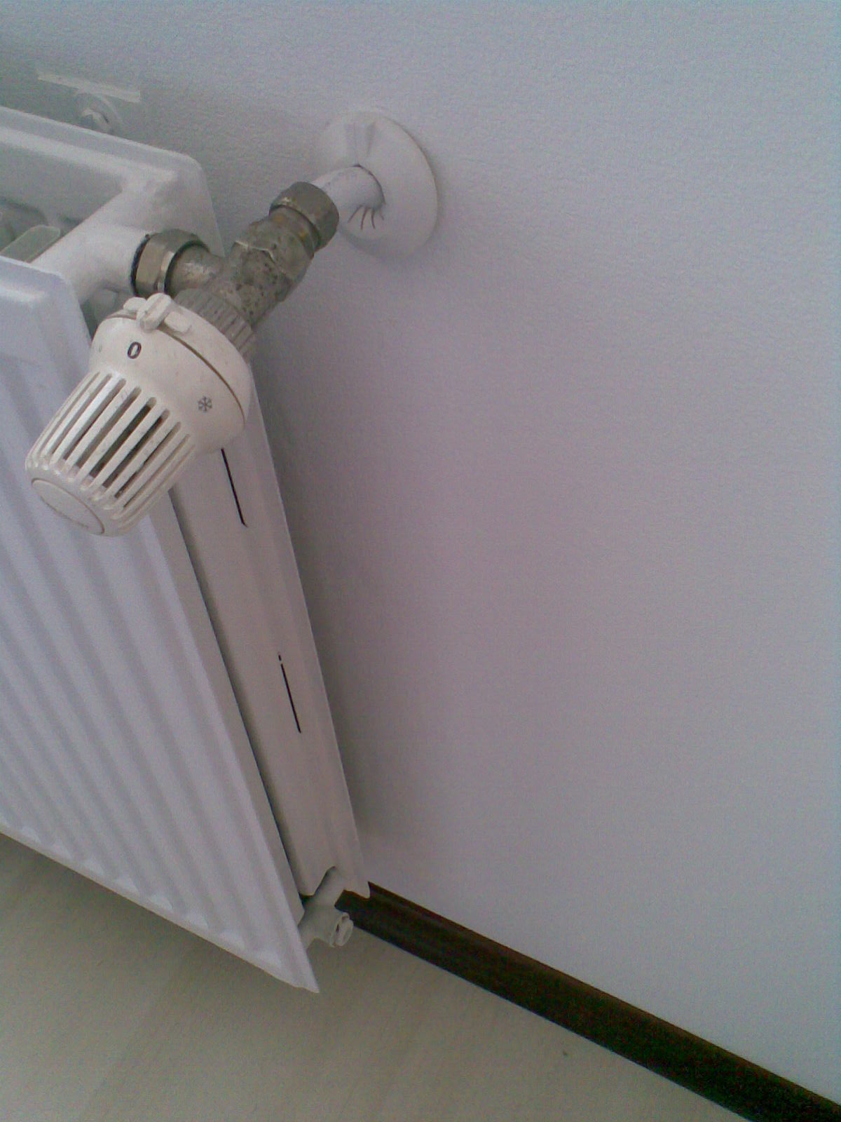

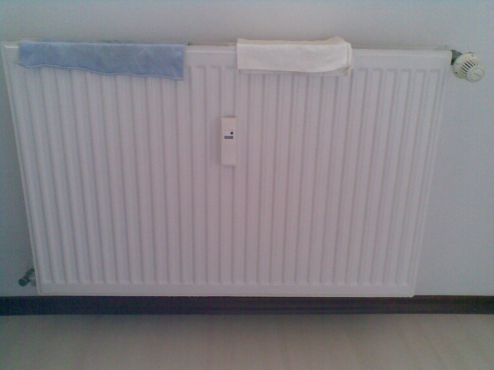

Имам панелни радиатори - от желязните и искам да подменя два от тях, но явно новите са на друг стандарт. Моите са с размери h650мм/1000мм и h650мм/1400мм, като разстоянието от центъра на отворите за подаване/отвеждане на водата са на 600мм, а на новите радиатори отворите за подаване/отвеждане на водата са на 550мм. Проблема е следният: Тръбите за подаване/отвеждане на водата са статични в стената и нямам вавиант да компенсирам от там разликата(радиаторите са вързани на кръст). Има ли вариант с някакъв адаптор, удължение или нещо друго с което да се случат нещата?

Ако има място, може да пробваш с S от батерия...
Та , тази S-ка в единия край е 1/2 ,а в другия е 3/4, 1/2 завиваш към радиатора,за свързването към тръбата ще трябва редукция 3/4 към 1/2, ако тръбите ти са 1/2, ако са 3/4 , ще трябва само муфа 3/4...
Има и друг вариант, ако не стигне изнасянето на S-ките, да направиш S от ъглови връзки, а ако по този начин докараш разликата в разстоянието м/у тръбите, слагаш само една S, долу, да не се вижда....

Ето и малко снимки за да се види как точно стоят нещата.
VLADO66 - майстор
Няма проблем да се огъне горната тръба на новото междуосово растояние само че това става с пружина http://www.tashev-galving.com/011+VDG+0 ... е+на+тръба
