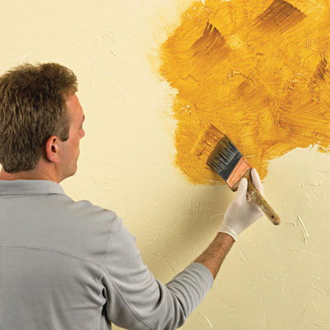

В обяснението пише да не се използват готови фугиращи смеси, именно заради това напукване което казваш. По тази идея стъпката след нанасяне на фугиращата сме е полагане на грунд - предполагам за да запечата и предотврати напукване. След това се започва оцветяването. Пускам и снимка на която личи етапите на създаването на въпросната "мазилка"
Mitbull - специалист
В такъв случай, защо трябва да е фугираща, а не някаква шпакловачна?
Ами хайде де :) С това е показано :) Но подкрепям всякаква идея и помощ, с какво друго може да се нанесе грубата част...и най вече върху тапет.
VLADO66 - майстор
Сега втасах-това е стуко марморино или олд фешън.Материалите са достатъчно скъпи за да си правиш експерименти върху тапет.

Ами пробвай с най-ефтината шпакловачна смес, ама първо зад гардероба :).

VLADO66, определено си ми схванал идеята, ама моята е за почти без пари :) Иначе охооо отдавна да е сторено :)
Mitbull това го направих в Несебър, без шпакловачната смес обаче. Махайки тапетите, се оказа, че стената е неравна и директно започнах да мажа, получи се перфектно. Е...нямах сатенена боя, но пак се получи много добре.
