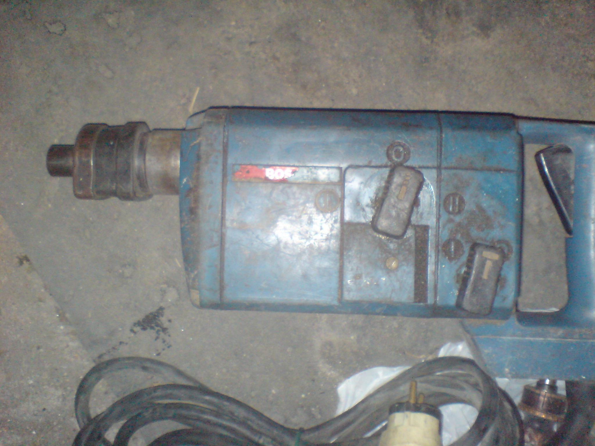

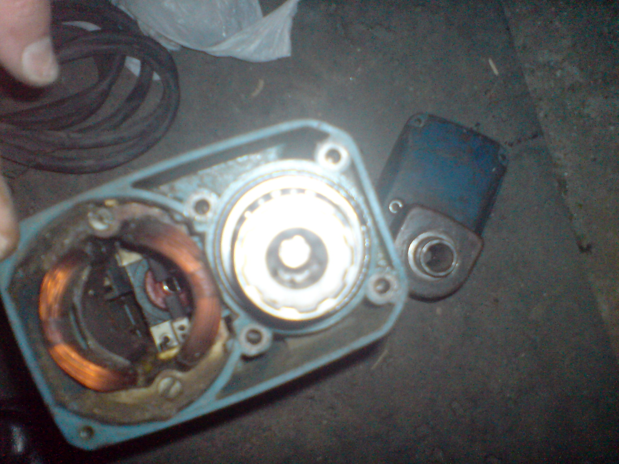

Мисля че е оригинален но от времето на дядо ми :-D

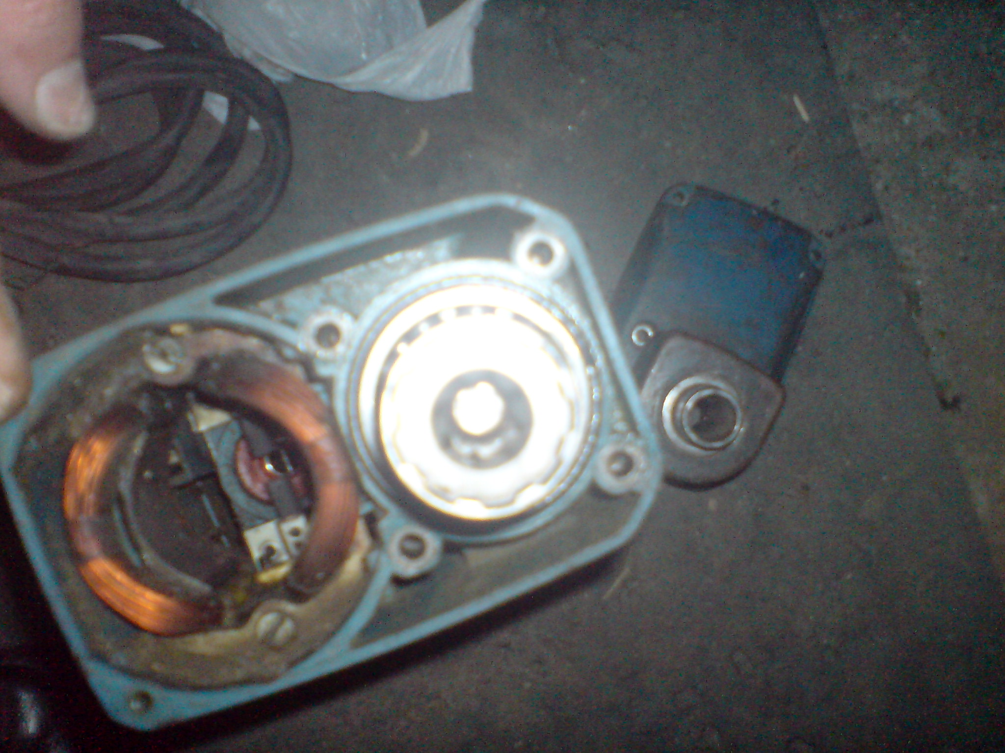

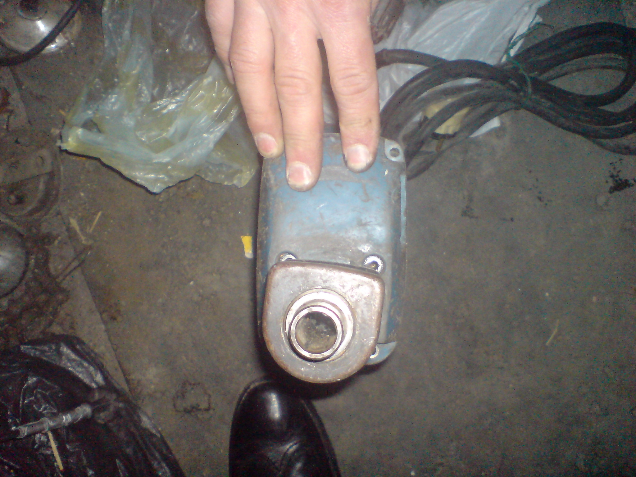

Въпросът ми е дали липсва нещо по патронника и ако ли не какви шила и лопатки да ползвам, защото скоро ще ми се наложи а при положение че го имам работещ оригинален (според мен) без никакво износване и луфтове вътре, няма смисъл да купувам някой китаец.Втрешността му е с много шлици на равни растояния но от светкавицата не се вижда :sad: Модела не знам кои е.

Като гледам профила, нито SDS+, нито SDS MAX ще влязат вътре.Надали ще намериш някъде, ако машината е много стара.
mecsicaneca - напреднал
Големината е като на SDS max но с много прорези като звезда около 10 на брой на равни разстояния
EDI - майстор
това имам превди и аз.Освен да вземеш евтин китайски инструмент и да си играеш да правиш шлици, ама ми се вижда умряла работа.За да стане като хората трябва фреза, но не знам дали си заслужава от гледна точка на финансирането.

Заради това защото мисля че нещо липсва в този патронник, я написах в раздела ремонтирай сам а иначе ми мина през главата да взема един SDS патронник и при някои фрезист да направи подходяща опашка, но така и не мога да схвана как ще се заключи за машината, изобщо някои срещал ли е патронник с такъв външен вид като моя?

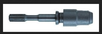

Kumay - майстор
Трябва ти адаптор шлиц/SDS+!
Не съм сигурен обаче как става заключването на твоята машина!!
Да май е точно това :-D , къде мога да го намеря и на каква цена, заключването сигурно се завърта тоя откачен патронник :-D
Никъде на пръв поглед не намерих някой да предлага такова нещо :?
Kumay - майстор
Цената е 114,00лв! Има го при Ташев-Галвинг в София, в Ямбол и при нас, на Пещерско.
