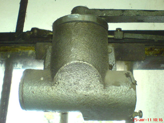

Колеги здравейте имате ли идея къде в София могат да отремонтират такъв автомат и дали е труден механизма за да се пробвам. Маслото не му е изтекло, но няма тяга

Пробва ли с двете винтчета за регулиране- те притварят потока- може и да се размине ремонта.

Колега къде се намират понеже за регулиране само от дясно е ползвано едно стърчащо като пропка. Иначе velsi незнам защо си настроен негативно към машинката 20 години служи предано на жилищен вход

Обикновено се намират на хоризонталната част. Двете са едно над друго. Не стърчат от корпуса. Опитно чрез въртенето им можеш да регулираш времето за затваряне и силата /съпротивлението/ при отваряне. На твоята снимка се вижда в дясно някакъв винт. пробвай чрез него.

със него се регулира колко плавно да се затваря, но нищо повече не намирам за реглаж :?
