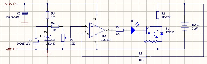

ELEMENTAL - специалист

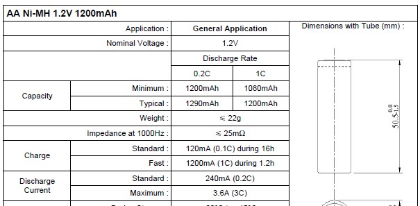

Вътрешното съпротивление на 1Аh ак. елемент не е 1ом наистина доста по-ниско е.Иначе зареждането/разреждането на няколко ак. елементи свързани последователно или паралелно (особено когато са с различни капацитети) не е препоръчително.Затова и качествените зарядни устройства зареждат/разреждат ак. елементи отделно.
Единия метод да се разреждат елементите до еднакво напрежение е да се разреждат по гореспоменатия метод с лампата един по един и разряда да се следи с волтметър.Другия начин е да се използва компаратор който да следи напрежението на елемента.Използването на диоди не е добра идея, защото напрежението им на отпушване не е едно и също.Освен това то зависи и от околната температура.Ако има заинтересувани мога да постна схема на разрядно с компаратор.
На този вид ак. елемент вътрешното му съпротивление е около 25 милиома.
2v6 - майстор
ESPACE написа:
Вътрешното съпротивление на елемент 1 Ah е около 1 Om.
Това не може да е вярно. При положение че в режим на к.с. протичат токове около 4-7А по вярното е 0,2 ома примерно.
А иначе си прав. Аз открай време си зареждам заедно различни по капацитет елементи вързани паралелно. Следя ги само по напрежение - никакви проблеми години вече.
Значи 0.2+0.2=0.4 ома. При разлика между двата елемента 0.2 V тока ще е 0.2/0.4=0.5 А, което пак е добре за разряд и заряд.

2v6 - майстор
ELEMENTAL написа:
...Ако има заинтересувани мога да постна схема на разрядно с компаратор.
Ще съм благодарен!
:arrow:
разрядно у-во.jpg (38.36 KиБ) Видяна 6873 пъти
