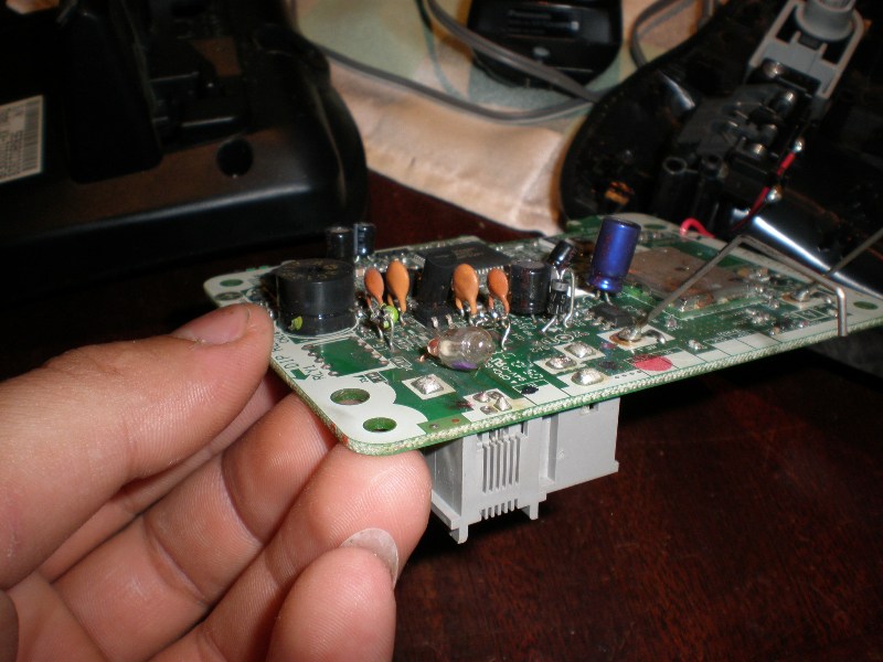

здравейте ... имам два основни въпроса за домашен телефон Samsung KX-TCD200FXB

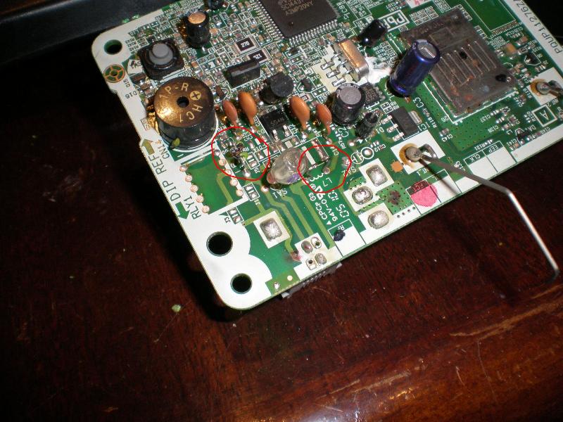

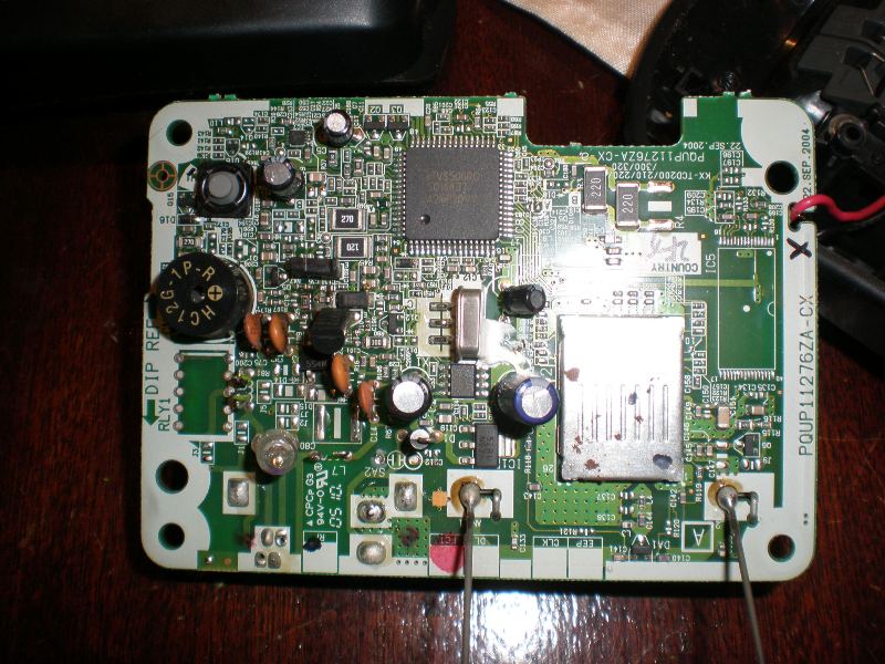

основния му проблем е че на скоро имаше токов удър и му изгоряха 2 резистора ... естестевено мога да си ги сменя но лошото е че явно са се "изпържили" и са се разпаднали ... което ще рече че няма как да видя колко ома са ...
сложил съм снимки да видите точно каде се намират ... предполагам е почти невъзможно да открия схемата ... за това ако някой има същия модел и му е изтекла гаранцията дали ще може да да го отвори и да направи една снимка за да видя цветния код на здравите резистори какъв е ...

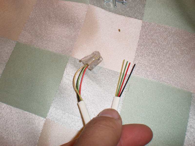

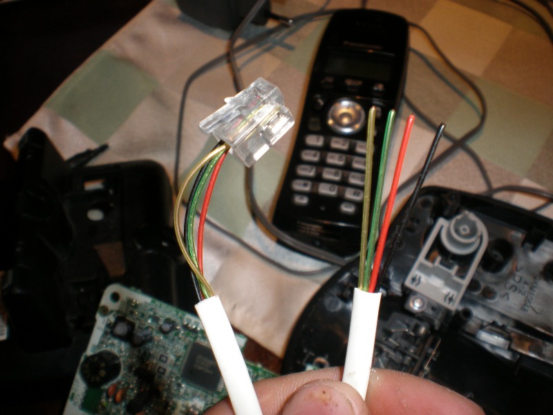

втория проблем е буксата на кабела ... спънах се в нея и изтръгнах хабела от буксата ... знам че такъв кабел струва към 3-4лв но имам ТЕЗИ клещи и ще ми излезе само 0.20лв (буксата) ... та как да свържа втората букса ... като първата или "огледално" ? тя е подобна на RJ11 но мисля че не е същата ... RJ11 има с 4 и 6 пина ... поне така показа гуглето

sstefanov - майстор
На платката пише L6 и L7, защо реши, че са резистори?
Обикновено телефонният кабел се кримпва прав, но и да го обърнеш пак ще работи.
И не го кримпвай както е на снимката, а винаги с изолацията!

sstefanov - майстор
Само ако знаеш колко елементи приличат на резистори и са с цветни пръстенчета ...
За проба сложи по една жичка на мястото на дроселчетата и ще видиш дали е опукало всичко. По-нататък сложи миниатюрни дросели, не е чак толкова важна стойността им. Те по-скоро се използват като предпазители (както е и станало).
emil_v r - майстор
Droseli sa следтях е газов разрядник ( дето е като глимка )
Двата елемента имитират първобитен филтър и убиват кратки високоволтови импулси .
Кратки... :-D
От закона на Емил знаем , че винаги пръв пробива процесорът и предпазва глимката :-D
