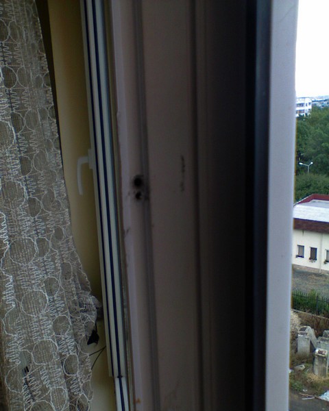

ddanailov написа:
Като сложих стъклопакета и пак увисна.
Стъклопакета се и разпъва с двете подложки в ъглите, а не се само "слага" в касата . :idea:
Ако разпънеш и реално рамката "легне" по стъклото, както написа и zz_stefanov все си мисля, че няма как да увисне освен ако стъклото се не е размекнало . :?
Къде закача крилото та реши, че виси ?
Сега всичко е наред с крилото. Опираше в горния насрещник.Разбрах две важни неща: 1. Последователността на заклинване трябва да е следната: най-долу, после долу в дясно, след това горе и накрая горя в ляво и 2. Заклинването трябва да става при монтирана рамка, а не на земята както се мъчих цял ден.)) За съжаление се попрецаках без да искам. Пъпките не влизаха в насрещниците и трябваше да ги преместя на горе. Горния и долния насрещник ги нагласих, обаче със средния се прецаках. Не пробих на подходящото място и сега вече нищо немога да направя защото правилното място е между двете дупки.
Дупките изглеждат малко големички но това е фото илюзия
