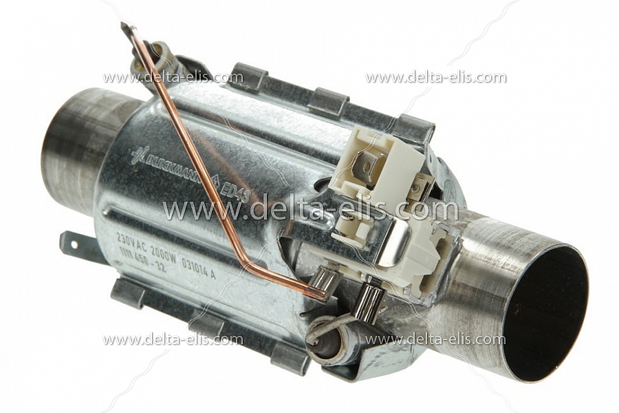

Здравейте! С подобни проблеми се сблъсквам и аз, с моята съдомиялна Електролукс. Беше започнала да тече. Закарах я на сервиз. Оказа се, че са се скапали маркучите при нагревателя. В сервиза казаха, че това с двата маркуча и нагревателя, върви като цял детайл. Казах им да го сменят. От както съм си прибрал уреда не мие както трябва! Преди да иде на сервиз, когато приключеше с измиването и вратата се отвори, бухваше облак пара, сега пара няма и съдовете са не домити! Нужна ми е помощ!

kozl - майстор
вт апр 14, 2026 10:00 pmТодор Ялъмов написа:
Предполагам, че не се включва нагряването и миялната мие само със студена вода.
Обаче с тези обяснения какво помощ търсиш във форум "Направи сам" :?
Явно некачествен ремонт.
Дори не мога да дам съвет за сервиз.
А твоята миялна е от следващата серия спрямо моята и нямам идея дали нагревателя е комплект с маркучите.
Вероятно е такъв:
В предишните модели нагревателя се предлага отделно от маркучите.
