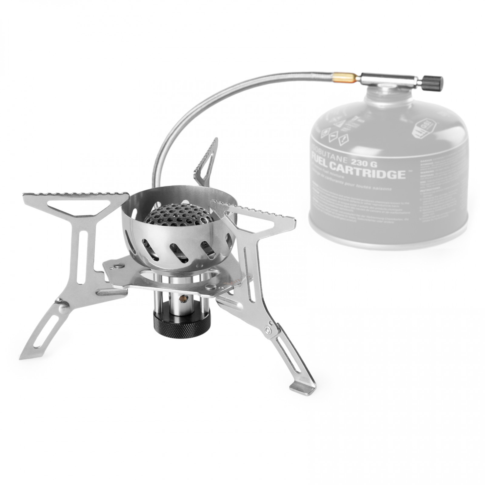

Навий си богато тефлон на резбата и си гледай кефа. Така си сменям кранчетата на туристическите бутилки, така ги сменят и сервизните техници. И да, кранчетата сериозно също се нагряват.

пон ное 28, 2022 9:18 pmMamaMy написа: Лиско, да дам и моите 5 стинки.Цитирам само последния, но благодаря на всички.
Свали тази уплътнения и в канала под тях навиваш тефлонов конец! Така той хем уплътнява хем увеличава диаметъра на гумата.
Температурата не е проблем, защото това е откъм страната на бутилката с бензин. Наляво се вижда тръбичката (около 30см) по която отива към горелката.
Ако опитам да ги сваля тези гумички от каналчетата в които са (което неминуемо ще направя, щото те така не вършат работа) съм 99% сигурен че по-твърдата ще стане на парчета. За по-меката съм 50/50.
Аз между другото не мога да схвана принципа на действие на тези гумички, защото при завиване на винта те си остават също толкова притиснати към стените на цилиндъра в който влизат, колкото и когато не си затегнал винта. Ако имаше "челно" гумичка така че да опре в дъното на цилиндъра, тогава разбирам - затягането щеше да притисне такава гумичка и да уплътнява между двата метала, толкова по-добре, колкото по-затягаш винта.
МамаМу - след конеца отново да сложа гумата отгоре му??? Добре, стига да не се е счупила/скъсала.
chapara
- Мнения: 10039
Такива връзки с О-пръстени има хиляди. Бърза сглобка на маркучи, алуминиевите тръби, в автомобилостроенето и т.н.т.тук се продават о-пръстени с шепи. При теб няма ли магазини за автоаксесоари, като счупени щипки и др.?
А не се ли продава тази мека връзка като резервна част?

пон ное 28, 2022 7:48 pmchapara написа: Навий си богато тефлон на резбата и си гледай кефа.Връзката е холендрова там, гайката се върти около тръбичката. Нищо няма да стане с тефлон на резбата, трябва и пред(под) нея. Това е просто осигурител да не се вади. Уплътняват О-пръстените.
Lisko не може да нямате магазини за рез. части, автоаксесоари, железарии?

нед ное 27, 2022 10:59 amLisko написа: Китайски примус на няколко години (рядко ползван). При помпене, от мястото посочено с пирончето (снимка 2) започва да цвърчи бензин.Само О=пръстени от маслоустойчива гума. Или нов маркуч.
ЦЪЪЪК
А що на бензин а не на пропан-бутан? Тоя накрайник който си показал е точно за еднократна бутилка с газ.
Lisko
- Мнения: 3086
Хидра, газовите са песен. Имаме газов от 2002-ра (марков - "Primus") и работи като слънце с еднократни бутилки.
А този го взех от Али-то за бойната готовност (случай на земетресение) но съм го ползвал чат пат и в ежедневието.

Та този е многофункционален - може да гори бутан, а може и бензин и нафта. Само че нафтата се оказа, че не я долюбва щото
през 5 секунди прави пуф- и пуска облак сажди. После пак гори нормално до следващото пуф-
като този е:
https://www.aliexpress.com/item/1005004568225556.html
Аз тогава си рекох - еми хубу, то ако е паднала къщата едни сажди са ми последния дерт.
A! Чакай! Май ги намерих:
https://www.aliexpress.com/item/32909733569.html

вт ное 29, 2022 10:28 pmLisko написа: Логиката ми беше че ако стане земетресение и къщата е паднала, да има с какво да си топлим водата, консервите и нас самите...
Гумичките дето си намерил ги дават за врътката но вероятно ще станат за където ти трябват.
