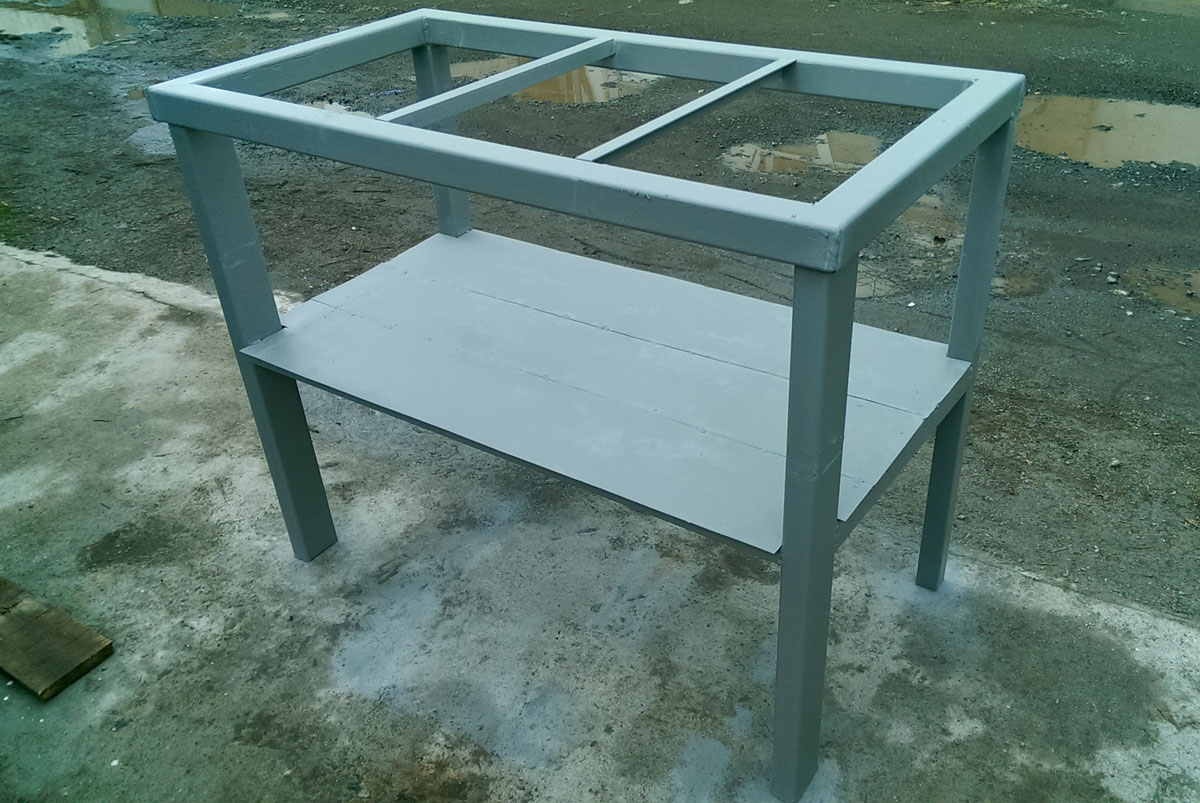

Здравейте колеги.Знаете ли от къде в Бургас могат да ми отрежат парче от водоустойчивия шперплат ? Правя си работна маса и ми трябва да работен плот,но нямам нужда от цял лист 2440/1220 а и няма с какво да го превозя (в колата не се събира).Проверих на Бриколаж- нямат .Имат само МДФ и различни ПДЧ.На Баумакс не им работела машината за рязане.В Мастерхаус и Практикер го нямат.Благодаря ако някой помогне.

Благодаря за отговора колега.Не знам дали е китайски.Пише,че е руски или украински (не помня точно) и цената на лист 2440/1220 е около 50лв .Колко по-скъп ще е европейския? На работа имахме маси с такъв шперплат.Заваряне и мятане на железа по цял ден върху тях,стояха си под открито небе целогодишно.Нито се раздуват от дъждовете,нито се нараняват от заварянето и триенето на тежки железа върху тях.Не знам какво производство бяха - но е уникален материал! Моята маса ще е за общо ползване в работилница- разглобяване на някоя друга дрелка,флекс,инструменти и др.Няма да се чука или блъска по нея.Ето това представлява
