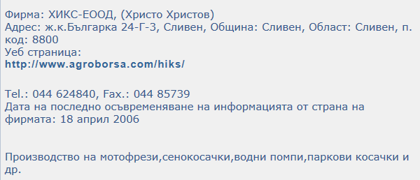

Някой може ли да бутне едно рамо относно намирането на червяк за мотофреза?
До колко разбрах мотофрезата е българска, Сливенска с американски двигател.
Модел МФС-90
В гоогле не успях да намеря червяк за нея. Може да се води под друго име.
http://img15.olx.bg/images_prodavalnikc ... vator-.jpg Ето това зъбно колело се е изронило и се опитвам да намеря друго. Ако се продава някъде само зъбното колело ще е супер (не е проблем ако върви с лагерите).
nikolson - майстор
Друго, какво ти трябва?
