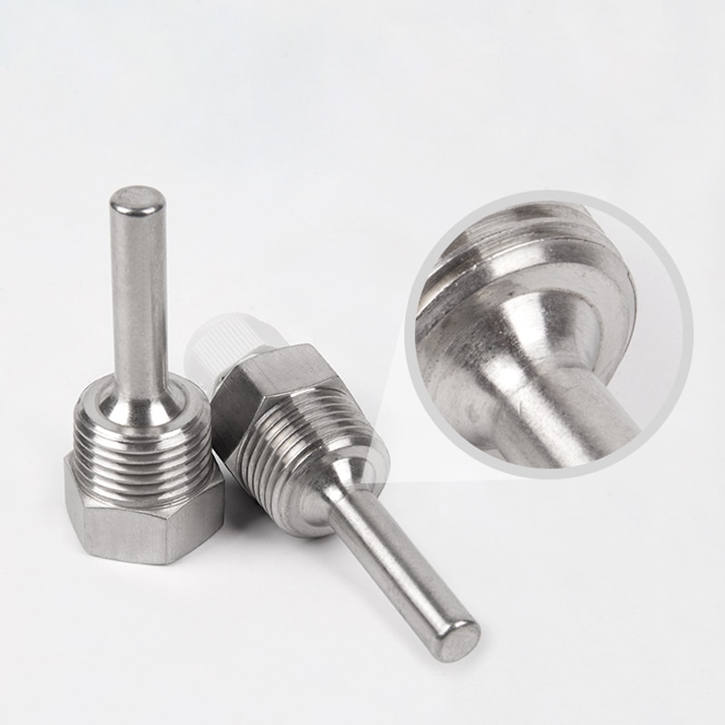

Искам да си купя въпросната джаджа, но не знам как се казва на български.
Представлява нещо, като муфа, дето се навива във водопроводно съединение и в нея се поставя датчик за температура.
В АлиЕкспрес го намирам без проблеми, но там се предлага само с някаква суперикономична доставка без номер за проследяване, което никак не ми допада.
Датчика, който ще ползвам е DS18B20.
Krasi_S - специалист
На български е потопяема гилза (за термометър), на английски е "Thermowell".
torbalan - Дървен философ
ср окт 12, 2022 5:49 pmKrasi_S написа:
Благодаря! Не бях се сетил.
Andri01 - майстор
Колко дълга ти трябва? 50мм. става ли, резба 1/2", отвора е към 8-10мм.
ср окт 12, 2022 7:25 pmAndri01 написа:
Прекалено голям е отвора. Благодаря!
Andri01 - майстор
Моите и двете гилзи са запълнени с термо паста. Тя предава отлично топлината. Датчиците ми са към 2,5-3мм. диаметър.
gnt69 - майстор
В моите има по един дюбел да притиска към стената датчика. :partyman:
Djack - специалист
Тука по скоро се води джоб за термодвойка.
resistbody - майстор
Гилза за температурен датчик, 5лв е парчето, миналия ден си вземах два броя...
Разликата в диаметра на датчика се уплтнява с многжичен обелен проводник..
