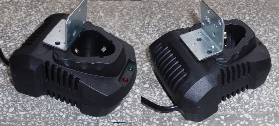

След като опуках 1 бр. зарядно за 12V батерии и на следващото му вградих защита за неправилно включване на батерия с изрязани шлици.
Направена от L планка 40/40/40/2 мм. Ширината съм запазил 40 mm. Едната страна на ъгъла я намялям на е 36 мм, другата 27 мм.
Късата страна ляга на зарядното, а дългата опира в батерията.
А да хванах го с 3 болчета М3 и резба в планката. 2-те са близо до ъгъла, третото към централната ос на планката и към края на страната 27. Отвътре главите на болтчетата изолирах с тиксо да не опрат в елемнти от платката.
За тези де нямат от двата вида уреди за 12V и искат да си адаптират батериите това не ги засяга :wink:
пишман_майстор - майстор
Явно има доста разновидности на тези 12в батерии , че се налага и двата шлица да се подрязват. При мен се е налагало само единия на Х12 серия да резна , другия шлиц си съвпада с батерията която имам отпреди унифицираните Х12в
