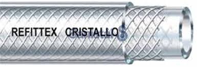

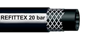

Този маркуч дали ще издържи на тия 8 бара ? В описанието пише за флуиди- вода, растителни масла и тнт при 40 гр. без налягане.
А отдолу в таблицата за 10 мм са дали 20 бара работно и 60 пробивно ?
Понеже го купих от Бриколаж за 4 лева /метър -обръснаха ме.
В Практикер имаха само 3 метра на Росимо за 3 лева /метър, и го даваха до към 10 бара налягане. А тия от Бриколаж не го дават техният Италиански -Refittex cristallo hi-fitt A-B-C-D2 за налягане. Визуално и по оплетка е същият като този в Практикер и като този от комплекта на компресора. ПВЦ и въжена оплетка.
Ще стане ли ? >Ето спецификациите му.
http://www.hifitt.it/system/hifitt_atta ... 921111.pdf
И каква е разликата между двата маркуча, освен в цвета ?
И двата са ПВЦ с уилена текстилан оплетка. А даже от таблицата - черният е дебел 2,5 мм, а прозрачният 3 мм.
Да подчертая че купих прозрачният.
В Практикер имаше и за Газ -пак черни и сини на 4 лева/метър. Но понеже бяха по скъпи и отидох в Брикулаж. Те стават ли ?

nikolson - майстор
Ще издържи, защо не. Но не са те обръснали, ами са ти отрязали главата. :-D
Маркуч за въздух
Passa - специалист
Там е така- като искаш прозрачен от тях е с бръснача.
