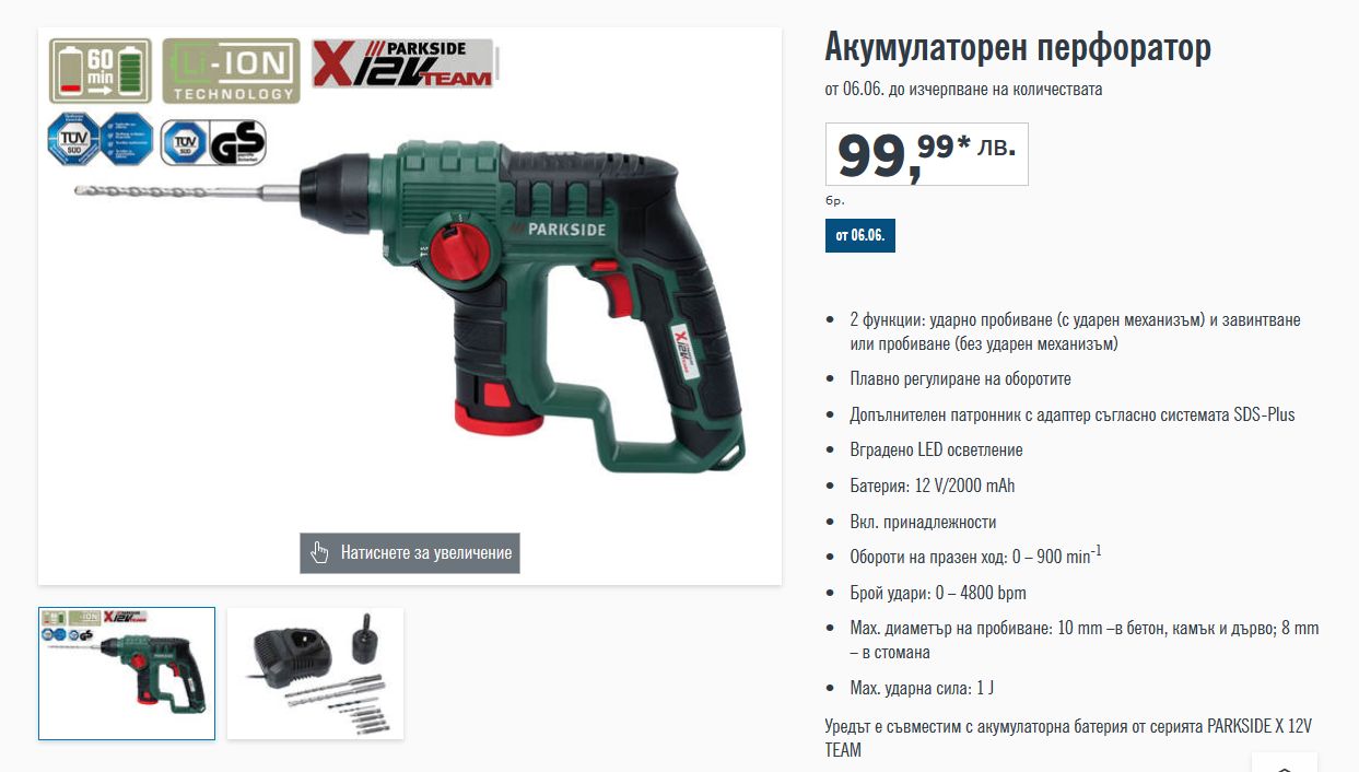

За перфоратор 12V и с 1J немога да кажа. Ново 20 е.
За този на който съм собственик 20V с 1J, ще ти кажа че и в бетон е пробивен. Единствен проблем ми е било когато срещне арматура, но това е нормално. 12V ми се виждат малко за целта.
Ползвам и тонзи малмия на 220v с 3J, но той е в друга лига.

Имах и стария вариант на 1050 дет' даде фира ама новия 'малмия' 1050вата 3джи голем дзвер. Много арен. Пробиването в бетон го няма за нищо. Супер машинка- много доволен :prayer:
12в може и да го взема. Да оформиме серията :-D . Днес забелязах, че мултитула 12в Х12 е компернас, а другите гризли. Демек това е - имаме вече твърдо Х12; Х20; перформанс 20. Надявам се серията 16в да не се развива. Ами нещата се канализират

Това се чудя и аз, 1дж е малко ...
Въобще дали е с пневматика? Да не се окаже "биеща" дрелка с СДС захват :-D
Не е с пнемватика, тоя механизъм за удар имат и доста хубави играчки.
Остава въпроса за батерията - колко отвора ще издържи. По принцип, като нямаш втора батерия, този въпрос е основен.
Може ли малко подробности с какъв механизъм е? Имам перфоратори , от малък до голям, кабелни и един акумулаторен с 2дж , но със кадмиеви елементи и тежи ( ще има смяна на елементите с литиеви ), всички са с пневматично бутало. Мислех, че това е за предпочитане .

Каква му е цената на този 12 волтов перфоратор ?
stefanjor - специалист
вт юни 04, 2019 3:05 pmPassa написа:
Няма и 100 лв. :)

пишман_майстор написа:
Лагер люлеещ.

вт юни 04, 2019 10:11 pmjekasus написа:
Лагер люлеещ.
И на пневматиката май има същия като вариант или мотовилков механизъм + бутало.

Поредното нещо за което е нужно да се ползва по голяма батерия, има я като артикул, а те го продават с малката. Сега ще започне търсенето и, а тя ще е произведена в бутикови количества... и така всичко се повтаря.
Да вземе някой да сметне за колко ударчета по 1J енергия има в тая батерия (другите загуби ще ги мислим после), че ме мързи :)
Моите груби сметки са за 10 минути работа и после на заряд.
