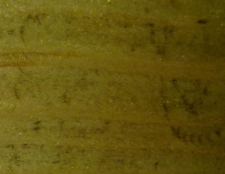

И аз обикновено оставям на 120, ама понеже почна да драска, викам да пробвам с 240, а то по-зле се получи. Имам орбитален шлайф "Блек енд Декер" и с него никога не съм имал проблеми, ама му се прецака лепката отдолу, та почнах с тоя от "Лидъл". Като оставиш дървото естествено, не се виждат драскотините, но, като сложих лазурен лак "Орех", така се очертаха, че направо ми идваше да го изхвърля - беше накъдрил чама до безобразие.
Няма нищо под шкурката. Прави го с всички листове, които пробвах.

Откъде да знам, че ти е ясно, че шкурките се редуват, да не съм Ванга? Съвършено ясно разбрах какво питаш - дали е нормално делташлайф за 40 лева да осира детайл - ами моя за 20 със същите шкурки не го осира, значи проблемът не е в шкурката. Освен това на Парксайд шкурките не са лоши по принцип. А и при шкурка 240 няма никакъв вариант зърно от нея да надере така детайла. И вникни в смисъла - "съмнява ме шкурката да е калпава" не е едно и също със "съмнява ме, че шкурката е калпава".
Хайде сега пак - прави дъгообразни драскотини и вълнообразни драскотини? Първото е нормално - от движението на шкурката (но не и за 240!!!), второто е от прекалено бързо движение на самия инструмент върху детайла.

Ми щом е почнало да драска на 120 и е продължило с 240 - значи е нещо на машинката. Нямам идея как им се захваща шкурката, ама толкова ли пък не може да се усети с пръст? Съмнява ме, че ще е в някой ръб или връх. Близни ги на шмиргела! Така или иначе не ти върши работа - по-зле няма да стане, а има шанс и да се оправи.

Ето нагледно.
Чефо, ако съм те разбрал правилно, ти не вярваш причината да е шкурката. Разбрах, че мислиш така, защото и ти си купувал шкурки от "Лидъл" и не си имал проблем. Е, аз имам.
Bulhomes, ще се оправи май, като си обравя другия шлайф.
Chefo77 - майстор
Извинявай, снимката е лоша и това, което предполагам, че искаш да покажеш, са 3-4 хоризонтални линии. Ако е това, според мен нещо има на плота, което дере. Сега вече и на мен ми стана интересно защо е така... Да няма някой недозавит винт на плота?
Прочети отново частта от мнението ми за едрината на зърното и възможността да надере материала, ако попадне между шкурката и дървото. А, и ако е от нещо такова, ще прави малки кръгчета.
bimbaeco - майстор
Не е добра снимката, защото я снимах от много близо с телефона и я осветих. Става въпрос за това в долния десен ъгъл. Нещо подобно на буквички сссссс. Нищо му няма на плота, проверих го. Първоначално помислих, че става така, защото съм натискал твърде силно, но и без никакъв натиск пак го направи. После реших, че при шкуренето се е откъртило парче от някой чвор и като е попаднало под шкурката е надрало всичко. Включих прахосмукачката и пак го направи. После реших, че съм попаднал на кофти партида шкурка и купих пак от друга промоция на "Лидъл" - пак го направи.
Аз смятам, че все пак се къртят парчета от шкурката, защото в два от 10 пъти не създава такъв проблем. Видях, че ти не вярваш при тази фракция на зърното това да е възможно, но ако спойката е кофти, може да се откърти по-голямо парче и да надраска дървото. Другата седмица ще пробвам с шкурка на друг производител и нещата ще се изяснят. Междувременно оглеждам тази машинка (http://prodavalnik.com/33-shlayf-mashin ... -i32916013), ако някой има впечатления, да каже.

емо ем - специалист
bimbaeco написа:
Еми да кажа и аз... има още един вариант, да не би от време на време да забавяш движението на машинката прекалено много? Драскотините на снимката сякаш са се получили когато машината е шлайфала на едно място неподвижно (дори и за много малко време). В такъв случай дали не е възможно шлайфания прах преди да излезе от работната повърхност да се завихря някак гадничко и да причинява драскотините?
Ако детайла, който обработваш позволява, би ли пробвал да го минеш само напред-назад по дължината на жилите с темпо, примерно 15-20 см/сек. Интересно ще е дали пак ще излязат драскотини.
