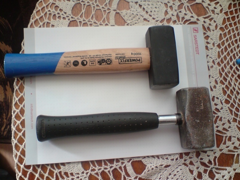

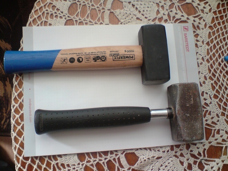

Верно е проклето, одеве влязох да взема хляб в Тракийския Лидл(има поне 7-8 чука), излязох с хляб и един чук.
Имам един подобен чук на PICARD, сравних ги-Лидълският е малко по малък като размер и тежина, но се оказа че стоманата му е по твърда от на Picard-a, нарани го.
С две думи хареса ми, с по къса дръжка са по удобни за блъскане. Дано да е здрава дървената дръжка.

Тази дървесина е много здрава. Имам с такава дръжка един китайски(от 80-те години) и е единственият чук на който не съм сменил дръжката. Иначе едни букови, при по- сериозен удар се чупят. А и имам доста заготовки от дрян, глог и ясен, та не се притеснявам. Не ми кареса заклиняването, самия клин е бомба но около дървесината пак има някаква епоксидна заливка, от сорта течен метал. Явно чайниците са попретупали заготовките(поизострили са ги повече) и после уплътняват със заливка.Мерих с шублера горния и долния отвор и според мен стеснението си е нормално, и би трябвало клина да раздуе достатъчно, без да се налагат тъпите заливки.

mitko64 написа:би трябвало клина да раздуе достатъчно, без да се налагат тъпите заливки.Колко инструмента(чукове, брадви и пр.) имаш с дръжки, които са фиксирани с епоксидни лепила и колко от тях са изтървали при залепването? Защото аз имам доста и нито един не ми е създавал такива грижи. За разлика от тези които са само с дървени дръжки и клинове. И най-марковите и професионални ръчни сечива ги лепят.
