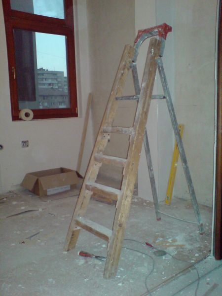

В момента този тип двустранни стълби се продават сантиметър=левче.
С такава стълба 85 см отсичам, шпакловам и пр., тежи 3,5 кг. В същото време традиционните чамови с тази височина са около 40 лева и 10 кг.
Изберете българското...
Spokoiniq - майстор
Имам двустъпалка Краузе, невероятно леко и здраво, верно беше към 50 кинта, но си заслужава.Внасят ги МИП-ТС, аз купих от някъв техен магазин на спирка Павлово на Цар Борис|||, а иначе във винзавода на Хладилника им бил склада, но дали е по-евтино не знам.
blv - специалист
кое ще се счупи най-лесно? А. Ламарината Б. Дървото В.Главата на опериращия със стълбата Отговор:Ламарината и на опратора качил се на такава стълба. П.С. Поне тоя тип са така. Аз като се качвам на стълба мисля за работата която трябва да свърша, а не как да не падна от там. :lol:
