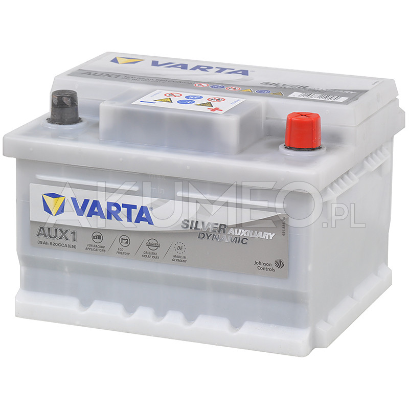

Най-добре е да се гледа каталога и да се спазват данните(не казвам марката,а параметрите!!!).Капацитета на акумулатора отдавна няма пряка връзка с пусковия му ток,така че амперчасовете не са водещи при избора.Колата е оборудвана с Х брой екстри,в комбинация с алтернатор с определена мощност.Отделно стартера изисква определен пусков ток,а версията на стартера е свързана с това за какъв климат е оборудван автомобила.Изхождайки от това производителя препоръчва определени параметри и може два автомобила с еднакъв модел и кубатура,но с различно ниво и версия на оборудване да имат съвсем различни изисквания към акумулатора.
В подкрепа на написаното ще ви покажа на снимка акумулатор за Мерцедес SL R230.Алтернатора му е 180A.Увеличете снимката и забележете колко амперчаса е и с какъв пусков ток,това в случая е за мотор 2,8 литра.

чет фев 20, 2020 12:12 amkoveslav написа: В подкрепа на написаното ще ви покажа на снимка акумулатор за Мерцедес SL R230.Алтернатора му е 180A.Увеличете снимката и забележете колко амперчаса е и с какъв пусков ток,това в случая е за мотор 2,8 литра.Това му е стартерната батерия, освен нея има и системна 70Аh така че не ти е много удачен примера.

чет фев 20, 2020 3:50 amESPACE написа:И аз мисля, че това е акумулатора за старт-стоп системата.чет фев 20, 2020 12:12 amkoveslav написа: В подкрепа на написаното ще ви покажа на снимка акумулатор за Мерцедес SL R230.Алтернатора му е 180A.Увеличете снимката и забележете колко амперчаса е и с какъв пусков ток,това в случая е за мотор 2,8 литра.Това му е стартерната батерия, освен нея има и системна 70Аh така че не ти е много удачен примера.

чет фев 20, 2020 3:50 amESPACE написа:Точно старта обсъждаме,де.Просто умишлено дадох пример с много особен акумулатор.чет фев 20, 2020 12:12 amkoveslav написа: В подкрепа на написаното ще ви покажа на снимка акумулатор за Мерцедес SL R230.Алтернатора му е 180A.Увеличете снимката и забележете колко амперчаса е и с какъв пусков ток,това в случая е за мотор 2,8 литра.Това му е стартерната батерия, освен нея има и системна 70Аh така че не ти е много удачен примера.
Отговора ми беше провокиран от това,че се спомена съвсем лаконично,че се кара еди какава си кубатура с еди колко си амперчаса акумулатор.Отдавна повечето капацитети акумулатори се произвеждат с много разнообразни максимални стартови токове,а нашенеца все още не обръща достатъчно внимание на това,дели акумулаторите единствено на евтини и скъпи.И обикновено после марката се обявява за проблемна.....

чет фев 20, 2020 12:12 amkoveslav написа: Най-добре е да се гледа каталога и да се спазват данните(не казвам марката,а параметрите!!!).Капацитета на акумулатора отдавна няма пряка връзка с пусковия му ток,така че амперчасовете не са водещи при избора.Колата е оборудвана с Х брой екстри,в комбинация с алтернатор с определена мощност.Отделно стартера изисква определен пусков ток,а версията на стартера е свързана с това за какъв климат е оборудван автомобила.Изхождайки от това производителя препоръчва определени параметри и може два автомобила с еднакъв модел и кубатура,но с различно ниво и версия на оборудване да имат съвсем различни изисквания към акумулатора.Просто от мерседес са сметнали че цикла на заряд е достатъчно бърз и няма нужда от по голям капацитет, то на петата минута е възстановен заряда за единично запалване. Но такъв акулулатор, ако колата започне да има проблем с запалването или зареждането може да се окаже недостатъчен.
