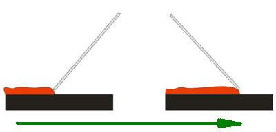

Ето ти и малко помощ за ампеража в зависимост от електродите.
За 1,6 мм - 40А
За 2,0 мм - 55А
За 2,5 мм - 80А
За 3,2 мм - 115А
Електрода се държи наклонен както е ясно и има две техники за заварки в зависимост от това как се води електрода.При единия се получава по-дебел шев.Пробвай и двата варианта да видиш разликите.Посоката на движение е една и съща но виж схемата,грозничко е но съм я драснал набързо да се види идеята:
