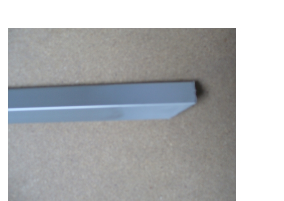

Правя си шкаф за банята със стъклени вратички в алуминиев профил. Режа скосенията с флекс, но от нагряването материала побелява в края. Дайте съвет с какво да го режа в домашни условия. Най лесно е да ми го разкроят, но искам сам.

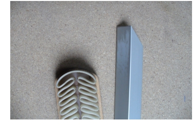

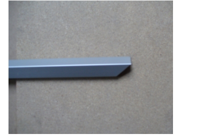

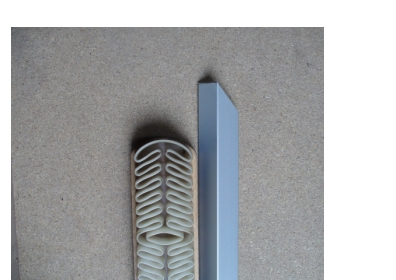

Продължих да го режа с флекса и благодарение на жена ми проблема с побеляването се реши
изглежда като нов
частично изчистен
с тази четка се чисти - силиконова за обувки
така побелява след рязане
