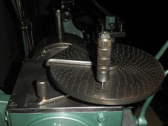

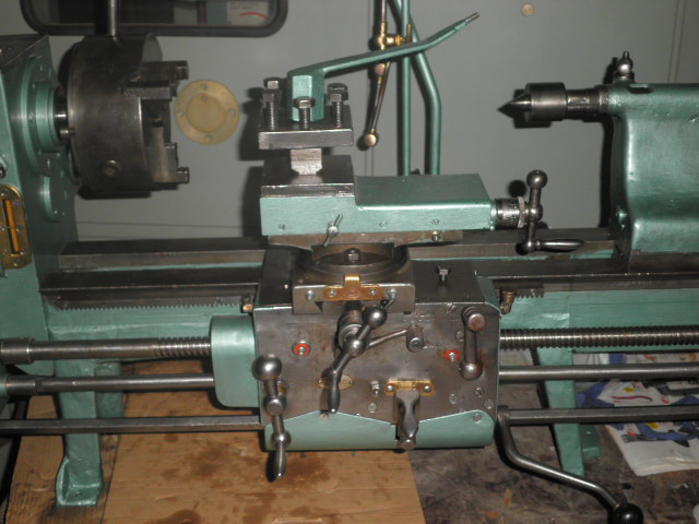

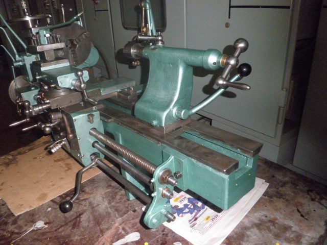

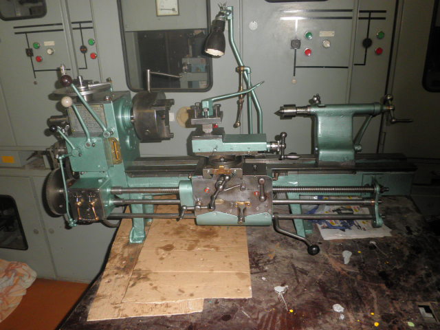

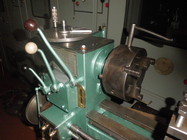

[attachment=0]P4210126.JPG[/attachment][attachment=1]P4210125.JPG[/attachment][attachment=2]P4210124.JPG[/attachment][attachment=3]P4210123.JPG[/attachment]Здравейте колеги!От няколко години съм собственик на едно насипно малко стругче и в началото на тази год. му дойде реда,та му направих един основен ремонт и го сглобих.Имаше не малко проблеми по него,които съм отстранил,та сега остана само станок да му направя,но това ще стане,след като му намеря подходящ двигател.Машинката е с пълен набор от зъбни колелета за направа на резби,но...тук ми е големият проблем-липсва таблицата за резбите.Молбата ми е,ако някой,някъде е виждал такава машинка,или има някаква информация,Моля да ми съдейства ,а пък аз ще намеря начин,да му се отблагодаря!Прилагам снимки,на една от които е снимана марката.Мисля,че е немски,но може и да греша,защото има много англ.резби по него.Ми това е най-важното..Благодаря за вниманието!

В краен случай се измерва стъпката на винта и се определя предавателното отношение на задвижването му.Така може за се определи в мм постъпателното движение на супорта за един оборот на детайла,което всъщност е стъпката на нарязваната резба при дадена комбинация на колелата.Предавателното число на една зъбна предавка е равно на съотношението на броя зъби.на колелата в нея,а предавателното число на последователни предавки се умножава.Не е лесна задача,но е вариант.

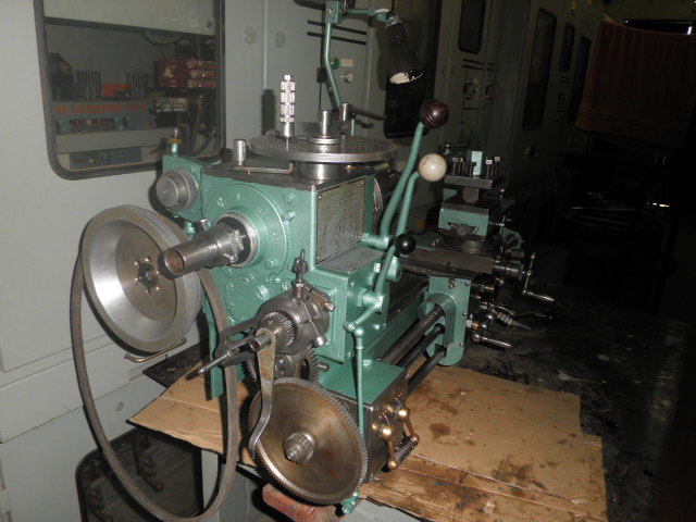

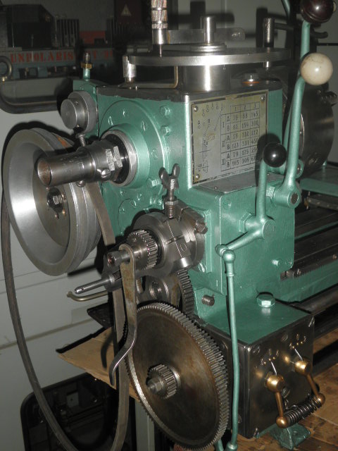

Като краен вариант,аз измислих нещо по-лесно,поне за мен:събирам снимки на таблици от всякакви стругчета от разни обяви и гледам горе-долу броят на зъбите на колелетата,да е като моите и като дойде момента,ще се почнат едни проби,с едно мерене,ама лесно нема...Интересното при тази машина е,че няма съединител,а само реверс,чрез сателитна предавка.Другото интересно е,че няма нортова кутия ,за промяна на стъпките,а избора на резба става само и единствено,чрез колелетата.Тези две лостчета,които се виждат долу в ляво, са за скорост на вала на самохода.

Предполагам сте го купили в насипно състояние? Не е невъзможно но е трудно да се уцели кое с кое зъбно колело защото тогава стандартите през 49-та си били други. Трябва да има поне 2-4 зъбни колела както са от тоя период и всичко е в инчове. Другото спасение което не струва много много пари е да се сканират тези зъбни колела на 3D скенер и да се направи триизмерно работещ струг на Аутокад 3д Макс и да се наставят тогава колелата и така може да се прецени кое е липсващото колело според оборотите на съседните колелца и ще се спестят хиляди проби и напасване,а съответно и се спестяват финанси.

Има много фирми в БГ за ЗД моделиране и работят бързо,само трябва да се вземат размери и да се направи хартиен чертеж и след това в компютъра машината и след гова сканиране на зъбчатите колела и си ти вече ще имаш изчислени колко оборота на дадено колело и еди какви си навивки...и таблицата вече ще я имаш.

И един въпрос. Да не е комбинация и с фрезичка щото от горе на това ми мяза на делителна глава.
Иначе пак във същия форум имаше и една екселска таблична. И като си зададеш стъпката на винта и евентуално отношенията на нортъновата кутия ти вади всички стъпки. Малко ще си поиграеш докато я нагодиш но става. Още по лесно е щом нямаш и кутия. Та правиш си табличката и си я ламинираш и си готов. Аз на моя отдавна съм му се заканил. Имам я оригиналната но не се чете на някои места. То хубаво да си е оригиналната но при мен се работи и само с красота не става. А няма кой да ми е ецне от ново на алуминиев лист.

Нещо в мен прави асоциация на Wilka с австрийския завод DKV.

Комплекта на лирата е от 12-13 бр.колелета .От тях едно е основно...Имам друг струг С5 ,та имам представа горе -долу...
Действително ,стругчето е можело да изпълнява разни фрезови операции с помоща на делителния апарат,зацепен червячно към шпиндела,но там липсите и неизвестните са много и на този етап нищо,поне,до като не го видя на картинка как е било :?
