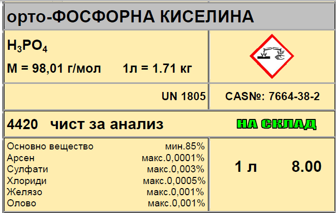

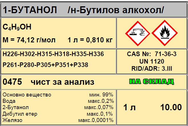

Ето и рецептата за качествен ръждопреубразувател на гениалният руски химик и фен:
Простой, но эффективный рецкпт преобразователя ржавчины:
1. Ортофосфорная кислота H3PO4 - не более 24% от массы всего раствора
2. Вода дистилированая H2О - 25-26%
3. Бутиловый спирт (н-бутанол) C4H9OH - 25%
4. Этано́л (эти́ловый спирт) C2H5OH или CH3-CH2-OH - 25%
после применения желательно смыть
етанолът в рецептата можел да се замени с изопропанол

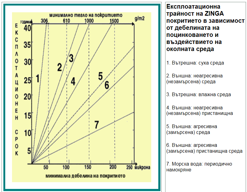

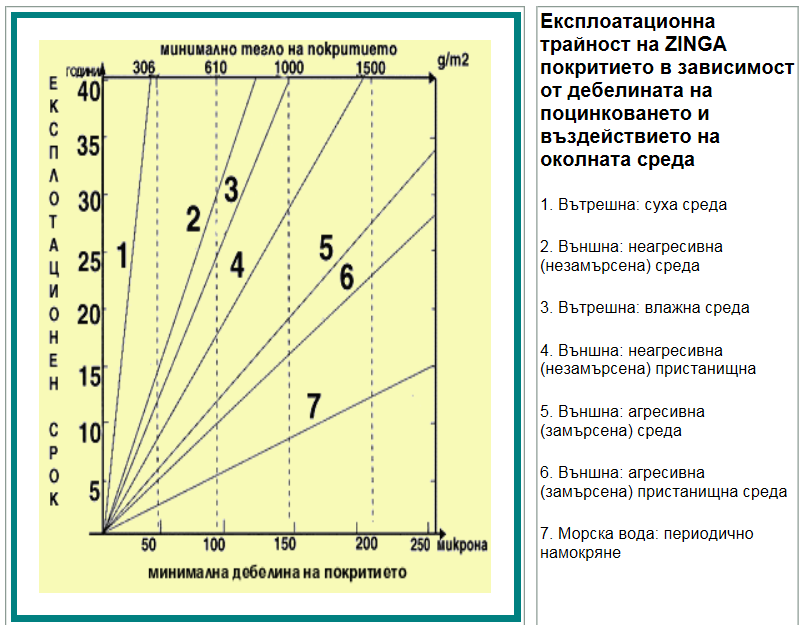

Да, Zinga е един от начините и вай единственото "истинско" студено поцинковане, затова давам и таблицата за експлоатационната трайност.
Горещото поцинковане е също отличен начин. Иван (ZEDICUS) беше поцинковал нещо. Цената беше 950лв/т, т.е 1лв/кг поцинкован детайл. Проверих в Ямбол, цената е същата. Явно има формиран пазар за тази дейност.
Ние споделяме "рецепти" за ръждопреобразувател направи си сам за малки количества, за домашна употреба.
