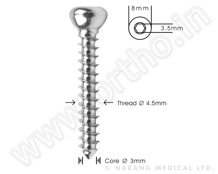

Ами говоря за последният вид от картинката, шестограм или т.нар. лимбус/имбус и пр.
Наистина е проблем намирането на 3,5 мм. Ето това са стандартните винтове:
