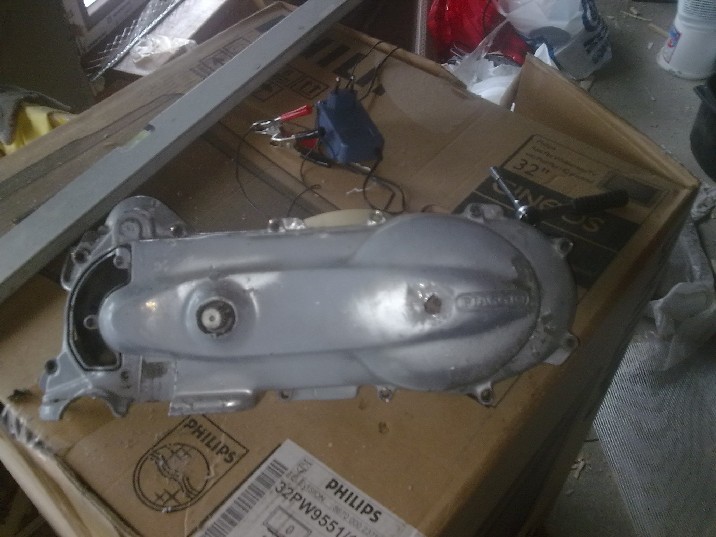

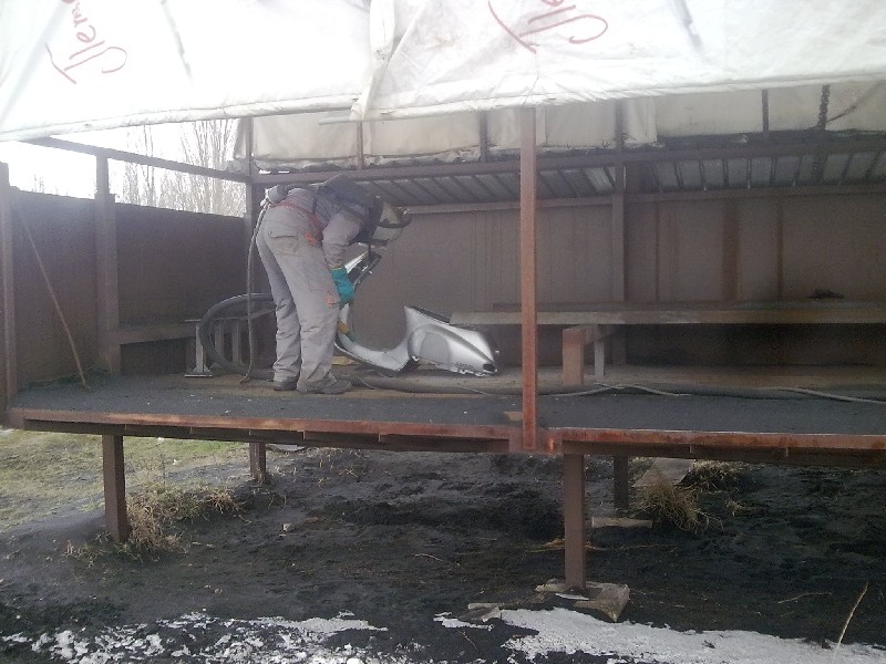

Обади ми се на 0886834444 да те пратя за всичко, тия смешници дето говорят без да са видели процеса мога да им кажа да заповядат да видят ламариненото шаси на моя мотопед Веспа, който изцяло реставрирах.Песъкоструя е в Дружба, праховото на 3-4 места мога да те пратя, ядове няма да имаш.Освен това и галванично може да обработиш(поцинковка) рамката ако е стомана, вечна става.Тръбна рамка да й направиш нещо с песъкоструй, алооо, левациии!Не давайте акъл при липса на такъв!Писна ми!

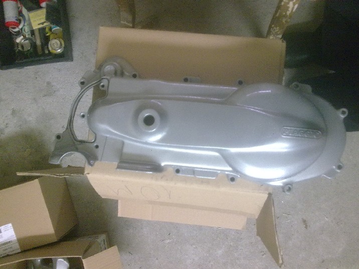

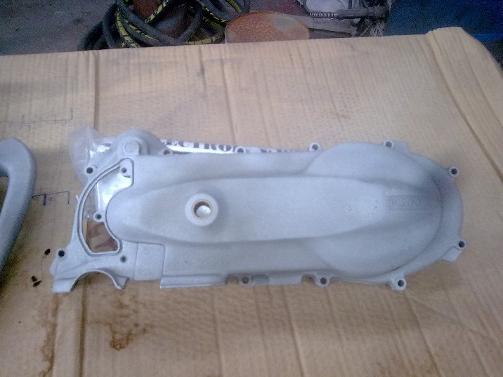

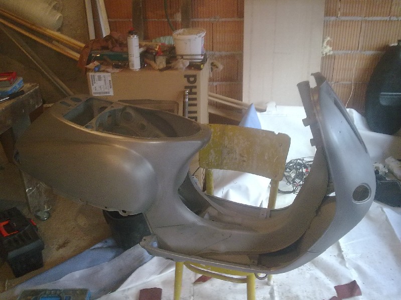

Знаеш ли ти колко алуминиеви детайла съм изпесъкоструил бе, пич?Освен джантите на трите коли(алуминиеви) капаци, детайли, всичко съм правил по метода, не спори, ако нямаш опит!
П.П. Не искам да спамя на явтора темата повече, в албума в снимка.бг има спирачни лостове преди/след, джанти преди/след, багажник преди/след, всичко алуминий.Освен това има една далавера от праховото- върху прахово и лак (задължително полиестерни, не епоксидно-полиестерни, те са за закрити приложения) може да се пренанесе пак прахово и пак лак, без да се подготвя старата или да се сваля.Ако рамката беше с оригинална прахова боя нямаше да се налага да я пипа дори.Но понеже има много специалисти и всезнайковци, свалят праховата, пръскат алкидна, с лоши или без подготовки и засират пейзажа като в случая.Капака на ремъка на Веспата е идеален пример за такава лайнарщина, само че италианска.
