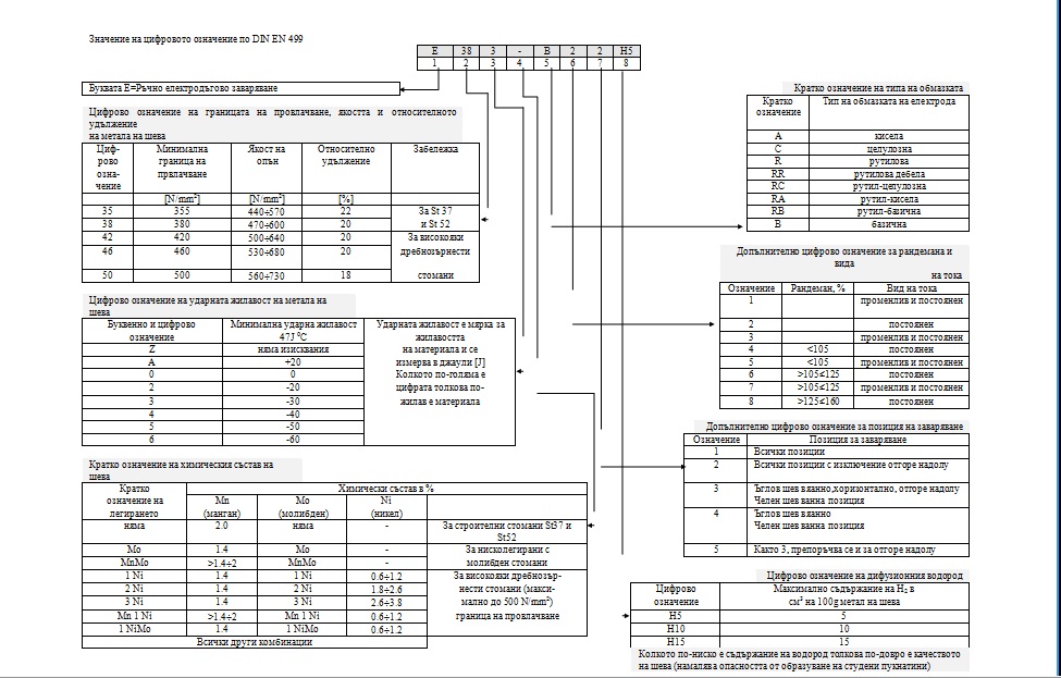

Здравеите ,можеби не е наи правилния начин да се отваря нова тема за да пита човек нещо но ,не исках дасе меся в други теми и да сменям нисоката на разговора,затова ако прецени модератора да я затвори след приключването и .Та на въпроса - намерих известно количество електроди норд от преди 20 години но не знам какви са пише Nord EN E384B42 ,виждам че има колеги доста компетентни тук във форума ако може да се изкажат.Благодаря.

По номера на електрода мога само да кажа ,че е базичен елекртод-т.е.може да се заварява с правотоков електрожен.Има по-запознати във форума със заваряване и може би ще кажат повече.

Базичен или както е по разпространено "стоманен"(аз дървени да има незнам) електрод.С обикновен трансформаторен електрожен не можеш да работиш с тях.Трябва ти инвертор или друг правотоков електрожен.Ръкохватката се връзва на +.Ако няма какво да ги правиш приемам подаръци

Nord EN E38 4 B 4 2
EN- стандарт, в случая EN
Е-електрод за РЕДЗ
38-сила на удължаване (разтягане), в случая 470-600 N/мм2
4- минимална температура на устойчивост Джаул-Целзий, в случая -40
В-вид обмазка, в случая базична
4-вид на тока, в случая постоянен при продуктивност 105-125%
2-пространствено положение при заваряване, в случая всички положения без вертикал от горе на долу
След тези символа може да има още Н5, Н10 или Н15, което означава водородното съдържание в тела в проценти. Съответно 5, 10, 15 процента.

gogo7777 написа:Nord EN E38 4 B 4 2Благодаря колега ето за това питах.

gogo7777 написа:Nord EN E38 4 B 4 2Колега gogo7777 ти верно ли смяташ че в една стомана може да има 5,10,15 процента водород
