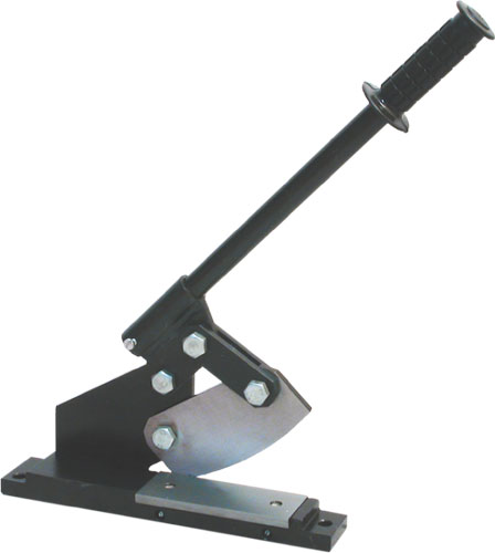

От няколко години на сам (6-7) металообработването за мен се превръща в все по-силно занимание. Правя врати, решетки огради, парапети. Основно е за мой, цели, приятели, и по-леки поръчки. Лека по-лека се дооборудвам с машини и инструменти, защото смятам от това да почна да изкарвам пари, а и много си ме влече. В момента имам нужда от престилков абкант, но много ми влезнало под кожата да премина в следващото ниво по отношение на рязането на профили, (до 50x50) и ламарина. До сега режа само с карбофлексови дискове с няколко размера флексове в зависимост от нуждата и един настолен циркуляр за метал - менте (много криви среза и не го понасям). По този повод се чудя дали следващото ниво е настолен и подвижен циркуляр с метални дискове за сухо рязане. Търся по-ниска себестойност на рязането, точност и правота на сряза, по-голяма бързина и точност при рязане на ламарина. Миризмата на рязано с флекс още понасям, шума ми е в повечко - рядко се сещам за тапите а и много ми е писнало като купвам шайбите да няма моя размер и да правя компромиси.

Гилотина, това е решение, но нямам идея от къде може да се намери на поносима цена,а и дали си заслужава инвестицията...
Другия вариант е ръчна гилотина(нож,настолна ножица, има много имена)
Има и други варианти на ножица

За ламарината опитай с електрическа щанцова ножица(май нагери им викаха). За настолна отрезна машина- тези с металните дискове мисля ставаха само за тънкостенни стоманени профили.
