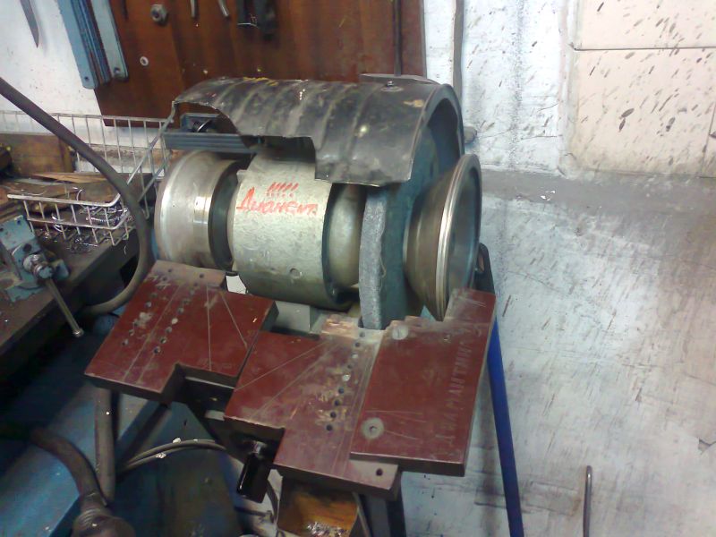

Pgv64 - специалист
Този тип диамантини вършат прекрасна работа при заточване на видии (Стругарски ножове ,секачи с твърдосплавни пластини , фрезови глави и др).Моят шмиргел е оборудван с три такива диамантини ,като първата която поставих е от 2002г. и работи безпроблемно .Ресурса и почти не е намалял.Ако се ползуват внимателно , без излишен натиск те са практически вечни. Аз точа ножовете на струга всеки ден и съм мнооого доволен. Режещите ръбове ги прави остри и гладки като на бръснач. Да не говорим ,че и жената ме ръчка да и точа ножовете -домакинските.Дисковете са купувани от битака в София (кв.Орландовци) за по 15-20лв. парчето а най-малкия е 5лв.Ето нагледно шмиргела и шайбите на него :

edemy2001 - специалист
Имам от едната страна на шмиргела сложена диамантена шайба с бронз + диамантен прах. Използвам го вече около 15 години за заточване на стругарски ножове. Наложи се известно време да претърквам на диаманта хромникелови телове около 2000 бр. Там където съм ги претривал, диаманта има почти незабележимо износване/вдлъбване от порядъка на около 0.05 мм.

Pgv64 - специалист
Да ,както посочи колегата Ф150 е перфектно! И зърненост над 100! Не ми хареса надписа на шайбите от
линка , ... имаше йероглифи -демек китайски! Търси руски! цената е почти същата , но качеството е на ниво! Първата ми такава я ползувам вече над 10 години и почти не е мръднала.Е с друга форма , но за мен е идеална!Успех!
