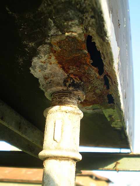

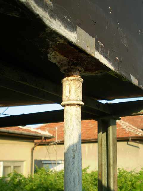

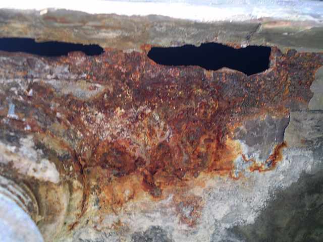

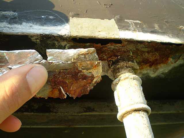

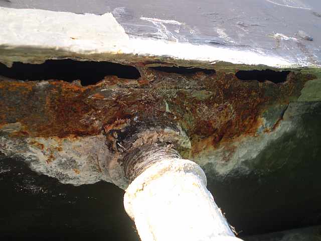

Здравейте ,варелът който е пробит от ръжда се използва за слънчева вода. Преди 2 години протече и се наложи да го кърпя със саморъчни средства. ПОказаха се язви от ръждата които са успоредни и близо до усилените ръбове на варелът, изчоплих дупките , и с помоща на дебело алуминивево фолио и лепило поксипъл ги запуших. Но сега след като дойде лятото като го напълних пак протече. Пърченцата фолио които лепих лестно се отлепиха и пак се отвориха старите дупки. Качил съм снимки ,да може да се види нагледно колкото е възможно.
Въпроса ми е а сега накъде :? Ще изчистя ръждата която се вижда на снимката ,това ястно, а с какво и как да запуша дупките.
1.Лепене
2.Заваряване
3.Запояване
Дайте мнения кой вариянт е за предпочитане и как да се процедира. Ламарината е дебела 0,5--0,7мм там някъде но не съм я мерил тъй като не съм го правил аз бойлерът.

Имаш ли достъп отвътре на варела?
Ако да - Ceresit FT 101
Струва 9.50, но си струва всяка стотинка.
Сгъваш си ъгълче от поцинкована ламарина, мажеш и ще ти изкара сезона, че може и два.
Точно там ти гние, защото задържа вода.
colyo - специалист
Шлайфане до метален блясък. Подготвяш си едно винкелче и го заваряш (най-добре отвътре). След това почистваш ззаварката и намазваш 2 ръце полимерен ръждопреобразувател ( примерно CHELADE на CHEMSEARCH ). По възможност третирай целия обем отвътре и отвън.

Ако краищата на варела са били запоявани с калай около изгнилото мястото то тогава трябва да забравиш за заварка! [-X При заваряване температурата е много висока и всички калаени спойки ще се нагреят и калаят ще се разтече .... !
Според мен ще трябва да си подготвиш ъгълче от ламарина и да го залепиш по някакъв начин -може би трябва да ползваш съвета на Iliev Labs.
Ако все пак решиш да заваряваш то търси вариант по метод МИГ-МАГ ,тази тънка поцинкована и изгнила ламарина много се съмнявам че ще може да се завари с електрожен -дори и от опитен майстор!
sek.1 - специалист
Нищо в което има цинк не се заварява добре . Пращи пука прави шупли и тнт независимо от метода на заваряване . Щом един път е толкова корозирало както и да го кърпиш е временно решение година две и пак от начало . По добре е да намериш един нов поцинкован варел и да го смениш .
vankovarnata - специалист
Като за проба. Взимаш нискотемпературен пропой, като за парно. Почистваш до блясък, изрязваш гнилото и почваш с оксижен на дебелото, ама нежно. Пропоя се топи към 200 по Ц. Получава се като калайдисване.
