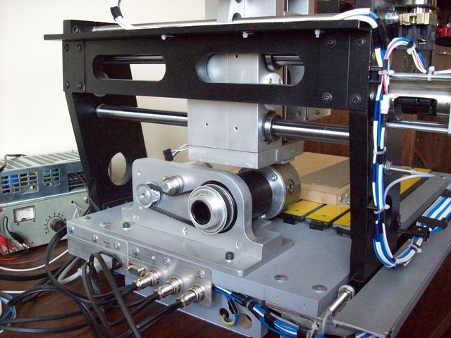

Търся да си купя червячен механизъм /едноходов/,съотношение 1:60.Може и повече.
Диаметъра на червячното колело да не е повече от 60-тина мм.
За предложения може и на лични.
Поздрави

Искам да подменя тази ремъчна предавка с червячна.

...на червячните предавки (редуктори):
-валовете са кръстосани ,а на снимката са успоредни
-предавателното отношение е "голямо"
...освен мотор-редуктор и изходящия вал ....на шпиндела

А може ли да се замени с верижна предавка?Каква е целта на занятието?Червячните редуктори имат предавателно число от 5 до 100.
velsi - Почетен майстор
С верижна не може. Идеята е да няма абсолютно никакъв луфт. Мотора е стъпков и преместване от една стъпка на неговия вал трябва да съответства на същото преместване на изхода на редуктора, съобразено с предавателното число разбира се.
novgradski - специалист
....а най-големи са луфтовете при червячни предавки (има най- голямо триене).При цилиндричните се "обтъркалва" по еволвента(но и там има луфт).Те и затова са го направили със зъбен ремък (като ДВГ).

STEPER написа:
STEPER, моля ти се! Ще си скапеш машината! Това е най- кофтия вариант в отношение на луфтовете.
Сорри, ама трябва да се ориентираш или към планетарен редуктор (луфт 15 arc/min обикновенно - скъпо) или вълнови редуктор - луфт 0 - много скъпо!)

Малко скъпо ми идват :? За тях ще трябват и ФРП-та и контролери.Искам следващата да бъде със серво но за сега
финансите не стигат :)
