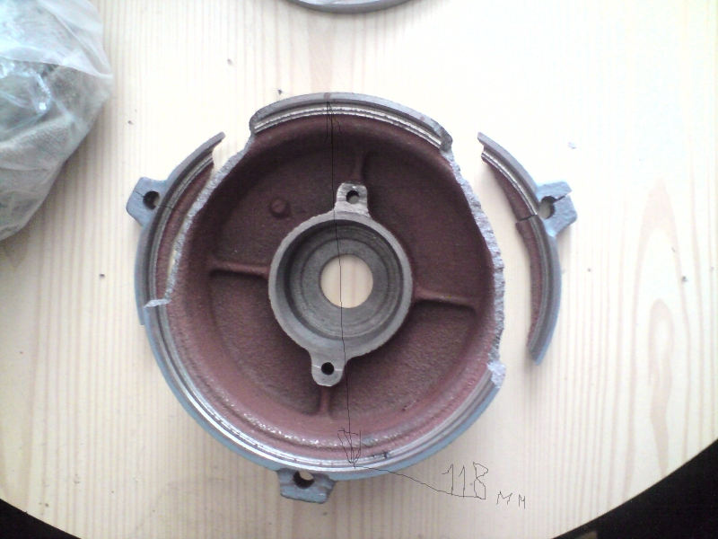

Стана един гаф с един двигател и при набиването на ремъчната шайба се оказах по як
-отколкото умен и тялото се счупи.
Та въпроса ми е ще мога ли да го заваря сполучливо(пуснал съм тема в Купува за същото тяло) за да стане достатъчно здраво да се използва отново. Имам право токов инвертор 100 ампера и електроди за чугун SUPER NI(Въй джанъм много скъпи 1,40лв броя). Имам и опит в заваряването, но не и с чугун. Как точно да процедирам при заварката за да не сгафя. Варианта майстор отпада или ще стане, или не. Поздрави.

Според книгата " Заваряване и рязане на металите", която имам:
Електроженно заваряване на чугун. Особености при заваряване на чугун.
Чугун се нарича сплавта от желязо и въглерод, в която се съдържа от 1,7-4 % въглерод, 1-3,5 % силиций и 0,3 -1% манган.
Въглеродът в обикновения леярски чугун се намира предимно във вид на графит, разположен между зърната на сплавта.
Основните затруднения, които се намитат при заваряването на чугуна са следните:
1) Местното превръщане на зърната на графита в химическо съединение на желязото и въглерода- циментит, от което напластеният материал получава структура на бял чугун и шевът не се подава на последваща механична обработка. Това явление се нарича" отбелване" на чугуна и може да стане в напластения метал или в основния метал, нагрят до температура , близка до температурата на разтопяването . За отбелването на чугуна спомага изгарянето на силиция в мястото на заваряването,което облекчава отделянето на въглерода във вид на графит, а така също ускорява охлаждането на течния метал в мястото на заваряването.
2) При охлаждането на чугунената част, особедно ако тя има сложна форма, възникват значителни напрежения в резултат на неравномерното свиване , което предизвиква пукнатини в напластения и основния материал.
3) Сравнително ниската температура на разтопяване и бързото преминаване на чугуна от твърдо в течно и обратно,в резултат на което газовете не успяват да се отделят от метала и шевът често се получава шуплив. Това заставя да се извършва заваряването на чугуна само в долно положение.
4) Образуват се при заваряването ципи от много трудно топими окиси на силиция, имащи по-висока температура на стопяване, отколкото на основния материал.

Доста си го начупил този капак!Но не е невъзможно да се завари! Дано да не деформира след заварката!
Цена от 1,40лв. за електрод не може да се нарече скъпа има доста поскъпи електроди!Важно е електрода дали е за топла или студена заварка(знаеш ли какъв е ?) за да знаеш и как да процедираш преди и след заваряването.Освен това ако електрода е 3,25 ще големичък за това капаче!

Чука беше доста голям
Нали сме направи си сам, колега
. Електрода е 2,5мм, но забравих да питам продавачката в Редко, то как да се сетя като не го знаех -топло студено. Ама тя дали ще знае, не се знае.
Ако се изметне съм се уговорил с един стругар да пусне една стружка. Електрода е тънко обмазан и пише Супер Ни, с червено е белязан.

Изобщо не мисли за струг, след като е вече заварено.Имах същия проблем с един капак на 2.2мотор на турбината на една пещ,отзаде откъм капака ,по незнайни причини/така го свалих за смяна на лагери/ се беше спукал точно през единия вътрешен болт и по цялата дължина до леглото на легера.Занесох го на най-добрия заварчик из региона горе в работата,обесни ми момчето ,че може и да не стане,демек да се спука пак.Хвана двете парчета на менгемето и ги прореза с флекса ,завари на къси шевове ,като го оставаше да се охлади и очукваше стабилно,за да олаби напрежението в метала.Дотук всичко-ок.Качвам обратно на мотора, и като стегам ,се спука
тогава още неможех да заварявам чугун
или по точно нямах електроди , а да се връщам пак при заварчика не вървеше, викам дано дръжи.
Като веднага след това направих един капак резерва ,ако тоя даде фира.Но вече се минаха 2-3години , и няма ядове.
Заварвал съм след това ,цялата задна част с ел.мотора на настолна бормашина,и нямаше никъкви ядове ,беше се откинал целия , и го заварих на 4места ,без никъкъв подгрев и така я купи човек от мене ,не съм чул да се е скъсала
Знам само че сивия чугун е заваряваем, белия-не,или поне не лесно.

Иде ми друга идея - заварявай го сглобен и ако можеш го стегни с голяма водопроводна скоба - продават ги на метър, или с една две стеги; така и лагерът ще ти центрова системата - нали от даване на акъл глава не боли, ти ще заваряваш....
А Ако стане и не закача никъде, направо ще го остави така, няма да му дадеш възможност да се изметне....
