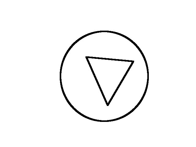

Как се прави отвор в ламарина дебела около 1мм? Отвора е с диаметър около 10см. Точност не се търси.
inspo - майстор
Ако говорим за ръчно рязане най-лесно става с ел.ножица за лмарина.
Реже се и с права ножица за ламарина, но по добре е с такава за рязане на фасони (лява или дясна)
Може и с малък ъглошлайф, ако нямаш друго под ръка, но задължително с очила за рязане.
Ако режеш с ножица за ламарина направи с ъглошлайфа един тръгълник в очертаното и после режи с ножицата.По лесно е .
