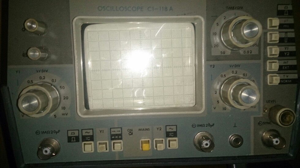

Здравейте, имам едно въпросче относно един осцилоскоп дето имам тук във вкъщи и ме втрещява вече. Не мога да го калибрирам. каквото и да правя е почти невъзможно ако не и напълно невъзможно да го калибрирам и да стабилизирам осцилограмата. играя си по 5-10мин да го стабилизирам и то дотолкова само да измеря нивото на сигнала. за честотата и дума да не става. според вас от какво може да е :/ моделът е c1-118A

Дай по-точно щото калибриране е едно а да стабилизираш образа друго. Сигурно е доста стар и не е зле да го профилактираш основно, като почнеш от цъкалата и врътките та до захранването.
И аз имам едим дърт дето трудно спира образа и знам че трябва да сменя един потенциометър ама ме мързи да го разтурям все още.
pansim - майстор
Нямам опит с точно такъв модел, но най-напред провери или направо замени всички електролитни кондензатори вътре. Без изключение!
После ще пишеш дали има резултат.

и аз бях учуден че твмата е в металообработване. не съм я слагал там няма значение. това за електролитните ще го пробвам на пръв поглед не са много. а потенциометрите мисля да ги напръскам със спрей за потенциометри. благодаря. ще пиша какво е станало ;)
pansim - майстор
Не е от потенциометрите. Но не е грешка да се профилактират.
Лошото на всички осцилоскопи от радиолюбителски клас /руски/ е че са изпълнени с ширпотребни елементи. Даже и транзисторите им си менят доста характеристиките с времето и така...
Преди време на един С1-112А смених не само всички електролити, но и транзисторите КТ 315 и КТ 361...по спомени... Само на входа оставих оригиналните полеви КТ 303.
Друга машинка стана - най-вече стабилна синхронизация...ама бе отдавна.
Все пак го имай предвид като отправна точка ако не заработи след смяна на кондензаторите. Мисля че и схеми ще намериш в нета.
