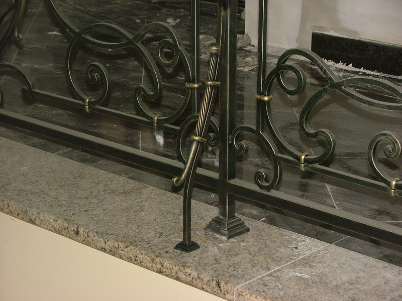

tonkata - специалист
За вътрешно не трябва много престараване понеже не е изложено на атм. условия, ама това с лакирането май не го разбрах. Директно върху голо желязо ли? Виждал съм но това е рядко изпълнение. А за ефекти като мед или златисто, сребристо, окислена мед(зеленикаво) е друга работа. Ще ползвам снимка на колегата за да онагледя медното и да похваля майсторлъка му.
