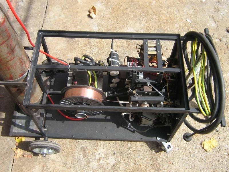

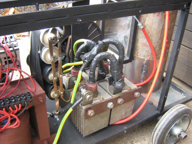

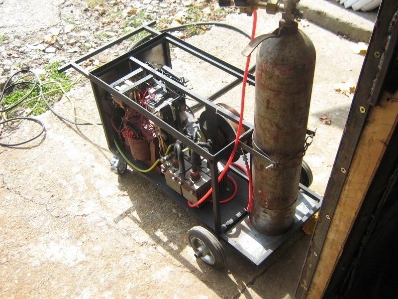

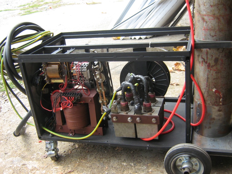

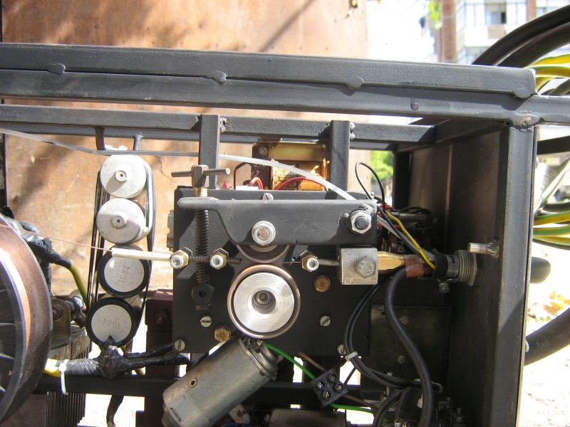

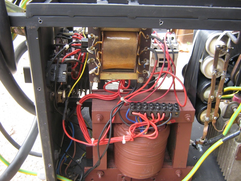

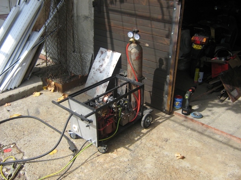

Ами как... Мой приятел ми нави трансформатора срещу 160 лв. Отделно дросел за още 30. Намерих диоди и кондензатори за изправителя, телеподаващия механизъм си направих сам от моторче за чистачки, платка за регулиране на оборотите, купих си готов шланг с вграден клапан за газта. Направих кутия за всичко това... Приятели ми дадоха бутилка за газта, а аз си купих редуцир вентила... И се получи.

Ronin написа:Velsi......Колегата по скоро попита фотоапарат имаш ли според мен ....!Има още малко работа по външния вид. Днес боядисах капаците... съхнат. После остава предния и задния панел.
CO 005.jpg (232.4 KиБ) Видяна 21973 пъти
CO 011.jpg (219.24 KиБ) Видяна 21973 пъти
CO 012.jpg (244.84 KиБ) Видяна 21973 пъти

Еее....ти не ходиш ли на работа.......че имаш толкова време....аз имам голяма част от нещата диодите,трафа,дросел...но време...Не....поради тая причина реших че ще е по евтино да си купя готово....
Евала за ентусиазма.......да разбирам ли че вече работи........гледам бутилка има .....пък и стойката на бутилката шева май е от телоподаващо...моята бутилка е същата с същите манометри....че даже и заверка има
Платката за регулирането на оборотите на моторчето ли е само или променя и ампеража.....и колелата от къде ги купи и на каква цена че ми трябват 4 бр...за една машина която си направих .......стана отлична само много тежка около 110 кг (истинска) и не бях го предвидил
Моето е струна 250 Ампера даже макарата с неръждавейката е още отгоре върху Со-то
