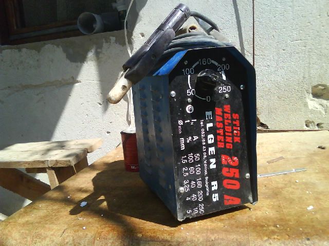

Ами 250А е, кутията е подобна на втората, но е по-висок и по-тесен. Перфектно си работи, брат ми го поръча директно в цеха - казал им, че иска такъв, че да издържа цял ден работа на слънце, без да се притеснява човек, че ще загрее или изгори. За конструкции работи идеално, но започнахме тръбни инсталации - особено газови, а за това не става. Мога да го снимам утре.

Ето го. Специална поръчка, с усилена първична намотка и външни клеми за кабелите за масата и за ръчока, което го оскъпи с около 15%.
Цената ли...хм...мисля, че 300лв е справедлива цена.
Това е.

Тия марки са перфектни , моя стария е български с пвц кутия зелена вертикален 190 А май . Ако може да говори - по пакет електроди и повече на ден му заварям 2,5 мм .Ръкохватката накрая пари не се пипа - над 8 часа нон стоп работа .Сега съм с Фрониус - 2,5 кила тежи 110 А и заваря пак с 2,5 мм електроди - аз за покривите ми трябва щото е лек .Със стария за малко да паднем от един покрив , добре че се замота кабела и спря падането от 15 м височина . :) Българския и този модел на снимката работи и с 4 мм електроди .Имам и правен - такава хала не съм виждал -заваря и реже като плазма , ако ти залепне електрода светва червен и се стапя целия - 250-300 А без настройка - заваря електроди каквито имаш у вас :lol: Без електрожен в къщи е немислимо -щом си решил вземи си. Аз заварям ама баш майстора ми е друг - брат ми . В 8 ми клас завари един котел -още работи .
