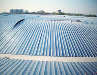

Предстои ми покриване на едно помещение с релефна ламарина или там както се казва.Направихме скарата с шипки и остана да се кове ламарината с видички.Та въпроса ми е какви видии да ползвам и с какъв силикон да мина фугите за по сигурно от течове тъй като наклона не е много голям ?
Ето с такава ламарина ще покриваме
MASTER - специалист
"Видички" :) самопробивни с шайбичка с гумено уплътнение и с шестограмна глава, въртяни с камъче с винтоверт.
В случая качеството на силикона не е толкова важно, колкото доброто прилягане на ламарините. Е, ако можеш да си позволиш неутрален ще е добре.

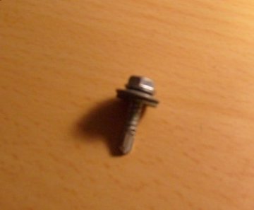

Мастер,може ли една снимка на такива видички ,че да знам какво да търся.Не съм виждал видички с гумено уплътнение.
housedoktor - майстор
Имам такова наблизичко.Сложи камъче на винтовертченцето и работи спокоиничко:)
S6301511 (800 x 600).jpg (10.42 KиБ) Видяна 2965 пъти
