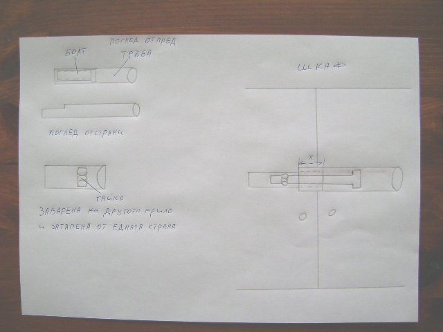

Здравейте, понеже имаше мощен обир в работилницата и съм се заел да я направя малко по- защитена. В понеделник ще купувам един голям метален шкаф за инструментите, доста тежък и сериозен. Въпросът е как да се заключва, за да забавя или да откаже евентуални крадци. Можете да видите и това доста интересно видео.

Здравей......Кофти ми е да те наричам така,като гледам какви красоти правиш.Та по въпроса - както се знае /и вижда от видеото/ няма катинар или брава,която да не може да се отвори.Така,че тези отпадат.Може да комбинираш с кодова брава и едно /мисля българско/изобретение.Представлява тръба в която влиза болт с кръгла глава и отвор за шестограм.Купуваш си един ключ шестограм - според болта,режеш го и го удължаваш - така крадците не могат да го достигнат със стандартен ключ.На едната врата се заварява гайката и се закрива с метално капаче.На другата врата се заварява тръбата,като при затворено положение се слага прихлупваща ламарина или шина за да не се вижда болта отвън.Всичко това не съм го правил,но съм го видял като изпълнение и мога да кажа,че е една добра преграда срещу крадци.Също може да сложиш и СОТ,но чувам,че и тях ги преодоляват като им заглушават сигнала.

Ланс, моля те , нарисувай гореказаното, че срам не срам не успях да си го представя цветно.

Сори,че се включвам малко късно,но нямах достъп до комп.Това е чертежчето - дано се разбира какво исках да кажа.Растоянието Х е застъпването на двете тръби с оглед защита на болта от рязане и повреда.Успех!
П.П Забравих да кажа,че може и да се използва болт пе....с - демек с лява резба.

На това се казва "кукерица". Не разбирам идеята на тая тема. Това са неща, които са предназначени да предпазват от отваряне по нестандартен начин. Афиширането им помага предимно на крадците.

ако шкафа е добре заключен - една ножица за ламарина или ъглошлайф вършат чудна работ за отварянето мо...
добра степен на защита на този тип шкафове се постига, като се завари широка (около 80 мм) тръба около катинара... така с ключа му ще можеш да го отвориш (също и със шперц), но няма да може с чук или щанга да го отвориш...
