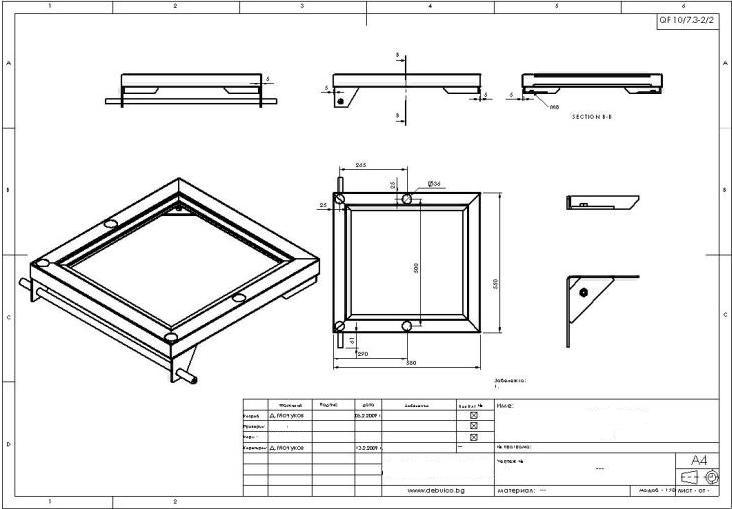

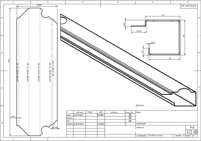

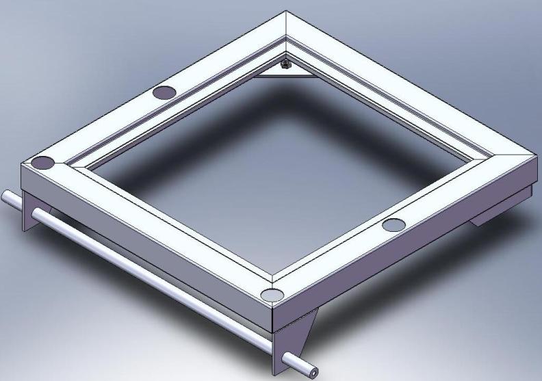

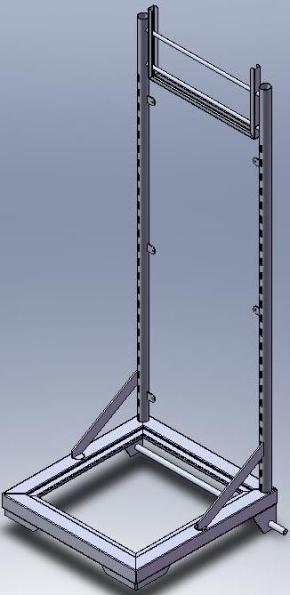

охоооооо 3D "пипнахте ме бо болното пръстче", питай какво по точно те интересува за 3D, ще кача малко неща за да кажеш дали питаш за нещо подобно, разкрой и разгъвки на детайли. Това е правено на Solid Works
