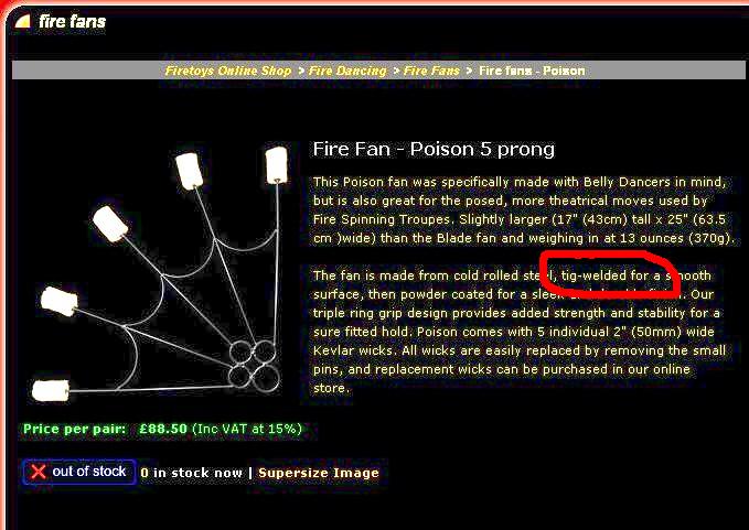

Искам да ви попитам, възможно ли е да се завари 3 мм-ова или 5 мм-ова стоманена тел и с какво би могло да се направи? Какви заварки са подходящи (ако изобщо би станало, защото ми казаха че стоманизираната тел изобщо не може да се заварява) и къде в София биха могли да ми ги направят?

Със сребърен припой - става изключително здраво. Къде в София - не знам :?

Точкова заварка :?
Чаро - Акълия
Ей с тва http://www.argoni.hit.bg/8.html
Обясни малко повече. За какво е тая тел, заварката какво натоварване ще има.......
Трябваше може би да обясня предварително. Трябва ми, за да направя ето такова "огнено ветрило":
http://www.firetoys.co.uk/juggling/fire ... oison.html
Не ми трябват кой знае колко здрави заварки, но няколко от тях ще са на 15 см от пламъка и не знам дали това ще е проблем. Направил съм си заготовки от 3 мм и от 5 мм тел, защото не знам колко тежки ще станат.

Явно не "чаткаш" английски.Там си го пише черно на бяло/в случая бяло на черно/ tig welded - значи на аргон.Айде със здраве.

Абсолютно никакъв проблем с CO или аргон на по две капки.
Всяка железарска работилница може да ти го направи(ако искат де)
