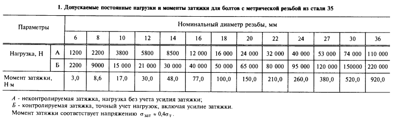

МОЖЕ ЛИ НЯКОЙ ДА МИ КАЖЕ ПО КАКВА ФОРМУЛА ДА ИЗЧИСЛЯ ДИАМЕТЪР НА ШПИЛКА КОЯТО ТРЯБВА ДА ИЗДЪРЖИ НА ОПЪН
1800-2000 КГ. ИЛИ АКО ИМА ТАБЛИЦА С ГОТОВИ ДАННИ-КЪДЕ МОГА ДА Я НАМЕРЯ :?

Човекът пита за шпилка, не за прът. При шпилката натоварването се носи от резбата. Освен това трябва да има някакъв запас по якост (коефициент на сигурност), а той зависи от вида на натоварването (статично, динамично, ударно).
Ако приемем статично натоварване, от следната таблица за 24000N получаваме диаметър на резбата 20 mm (ред А).
За по точно трябва повече информация и дебел наръчник като ПКМЕ.

и аз предполагах че 18-20 мм ще свършат работа но реших да не откривам топлата вода :)
