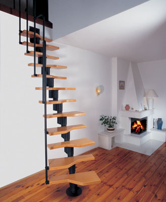

Захванал съм се с тази отговорна задача.Лично мене заварките не ме притесняват имам и добър инвертор. В предвид обаче,че се очертава височинен и тежък монтаж без наличието на особена механизация и без хора се налага предвиждането на някои ъгли по разкроя на профилите.моля ви да споделите опита си при по тежките и отговорни стоманени конструкции.Благодаря.

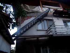

Колеги справих се с задачата. Сега всичко е монтирано и площадката върху конзолите и парапета.Човека имаше визия за един вид индустриално стълбище от 2 части като междинната площадка се намира на покрива на помощна постройка в близост.Всички носещи заварки съм изпълнил със стоманизирани електроди и се получи много здраво,въпреки че конструкцията има леки аксиални ли радиални се наричаха вибрациите в страни.За съжаление не успях да го накарам да купи по масивни носещи профили може би за това ги има вибрациите в средата на конструкцията.Освен броя и височината на стъпалата нищо друго не можах да изчисля ами си го направих с налагане,отбелязване и рязане.В началото доста се притеснявах,защото конструкцията е външна а края на стълбата и конзолите са на височина от около 6 метра над земята но слава богу всичко е ок ,няма риск някой да падне ;).
ПС:Снимката е от август и още не бе завършено на цяло.
stalba 001.jpg (57.68 KиБ) Видяна 8595 пъти

rosenred написа: ...Човека имаше визия за един вид индустриално стълбище от 2 части като междинната площадка се намира на покрива на помощна постройка в близост...То, винаги има риск някой да падне от стълбище... Дори и да е само от 2-3 стъпала. Но случи ли се тук - ще бъде страшно!
...няма риск някой да падне ;).
Така че си мисля, че визията на "човека" (възложителя, предполагам) е била абсолютно правилна, като е искал двураменна стълба и не знам защо, колега rosenred, сте го разубедили?!
Със сигурност сте много добър с инвертора и при обработката на метал. Ще е хубаво обаче и да се запознаете с някои строителни норми, когато поемате такива поръчки. На ваше място не бих се гордял с това стълбище. Съжалявам...

явно или не сте прочел или не сте разбрал правилно.Това което виждате от снимката е втората част от стълбата която започва от бетонен покрив и свършва на конзолата.От това положение уви не се вижда първата част която се пада на почти 90 градуса от тази стълба.
Второ самата стълба въпреки размерите си и наклона е съобразена със стандартите за височина и ширина на стъпалото и не е неудобна за изкачване и слизане.
Трето човека ама хич не е тъп като поиска такова изпълнение с оглед разходите(както се вижда цялата къща е в ремонт).
Четвъртото е че, не съм го разубеждавал а точно обратното за по масивни уайзени с цел намаляване на вибрациите по конструкцията.
В заключение на всичко искам да кажа, че като изпълнител винаги информирам възложителя за проблемите и недостатъците които могат да възникнат при изпълнението,но не мога да бъда господар на джоба или на акъла на собственика.Ако постоянно се съобразявам само с това което аз смятам за правилно то тогава едва ли ще мога да си изкарам и един лев!

ОК, заблудила ме е тази твоя фраза:
rosenred написа: Човека имаше визия за един вид индустриално стълбище от 2 части като междинната площадка се намира на покрива на помощна постройка в близост.... и снимката, на която изглежда, че стълбището е право. Съжалявам. Извинявай.
