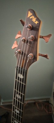

Ще ги боядисвам, не покрива оголения цам, и върху старото хромирано не хваща добре (матирал съм го), не ми се занимава повече

emosms - специалист
Цялата тайна е подготовката на детайла, и не я открих.
Цама е отделна история, но вида стомана и вида хромникел също има значение май. Матиран със скочбрайт (абразивна вълна), като предподготовка, и обезмаслен.
Последния път киснах детайлите 3 дни в буркан с обезмаслител, и пак не хващаше. А врътките (пак бяха хромникел) ги правих с чешмяна вода, без соли (самата електролиза образува никелови и медни соли) пипах ги с ръце, и в общи линии станаха.
Ако имаш основа, върху която 'хваща' - става, ако не, не става...
Това 'научих' от цялата занимавка, и едни врътки за спомен, с такова покритие.

emosms - специалист
И боята не държи (хем си знам че спрейовете са играчка-боклук и не стават за нищо), но цвета ме изкуши и изглежда супер.
Още докато сглобявам нещата (гресирах вътре един механизъм) омазах цялата повърхност на телата отзад, и като бърсах, боята почна да пада :lol: :lol: :lol: :lol:
Също, странно ми лепне на пръстите, над 24 часа след боядисване. Ръкохватките лепнат и почва да пада по ръбчетата (не се вижда на снимката)
Гайките са добре.
Има ли смисъл да ползвам спрей грунд, или никога повече да не се занимавам със спрейове - т.е. боклуци които и за дезедорант не стават, и само лъжат хората :-D :-D :-D
Кофти е, че на праховото няма да ми намерят такъв цвят...

emosms - специалист
Пак е нещо с основата, че не хваща.
Грунд трябва, специален, може би.
За друго, освен прахово мат, като основа и после боята, не ми идва на ум.
И после лак, но не ташак боклук играчка от спрейовете, ми нещо с втвърдител..
Някъде прочетох, че само топване в солна киселина би трябвало да подготви за боята да хване, но вече не знам..
